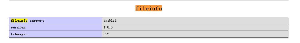

重啟php 7.1,用探針可以看到 fileinfo support        enabled 的字樣,就算啟動了。

安裝過了  ,也出來了這個圖示,PHP中也加了。檢測 結(jié)果上端 有 :
在 CONFIG CONMMAND 中 有
'--disable-fileinfo'
