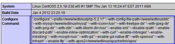

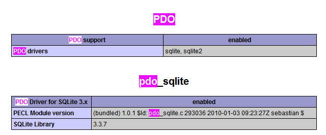

作者: hyxuzhimin    時間: 2012-1-25 21:52
很奇怪用上面的configure參數(shù)可以make make install,但phpinfo()里依然沒有pdo-mysql,而且參數(shù)里也沒--with-pdo-mysql=/www/wdlinux/mysql-5.1.56/bin/mysql_config

重啟httpd
但是phpinfo里還是沒有pdo_mysql,Drupal安裝也沒有找到mysql,只有sqlite.
請問這是怎么回事呢?

作者: admin    時間: 2012-1-26 11:38
重起一下apache
