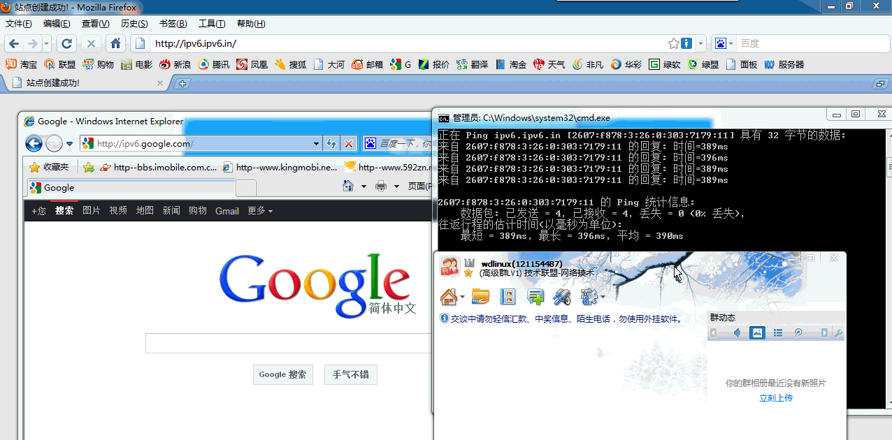

作者: 我行我素    時(shí)間: 2012-1-11 11:44
圖片附件: sdsdsd.gif (2012-1-11 11:43, 75.63 KB) / 下載次數(shù) 9984
http://www.ahbydz.com/bbs/attachment.php?aid=194&k=05b86e3a6c024eab11fefe9688790945&t=1747064571&sid=9W8iP0
作者: admin    時(shí)間: 2012-1-11 11:58
很強(qiáng)大
不過要加兩個(gè)虛擬主機(jī)段就比較麻煩點(diǎn)
理論上,應(yīng)該不用加兩個(gè)虛擬主機(jī)段,因?yàn)榧恿?號(hào)
只需在httpd.conf增加對(duì)ipv6的支持就可以
不過我也還沒在實(shí)際環(huán)境中測(cè)試過
