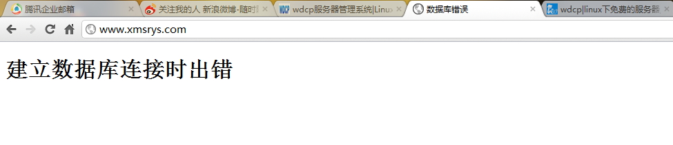

打開瀏覽器輸入綁定的網(wǎng)址,錯(cuò)誤來了:
建立數(shù)據(jù)庫(kù)連接時(shí)出錯(cuò)

圖片附件: [數(shù)據(jù)庫(kù)錯(cuò)誤] xmsrys.jpg (2012-1-6 23:56, 75.44 KB) / 下載次數(shù) 9658
