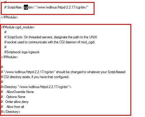

根據(jù)管理提供的教程
http://www.ahbydz.com/bbs/thread-7-1-4.html
修改 配置文件后無(wú)法運(yùn)行cgi腳本
附圖

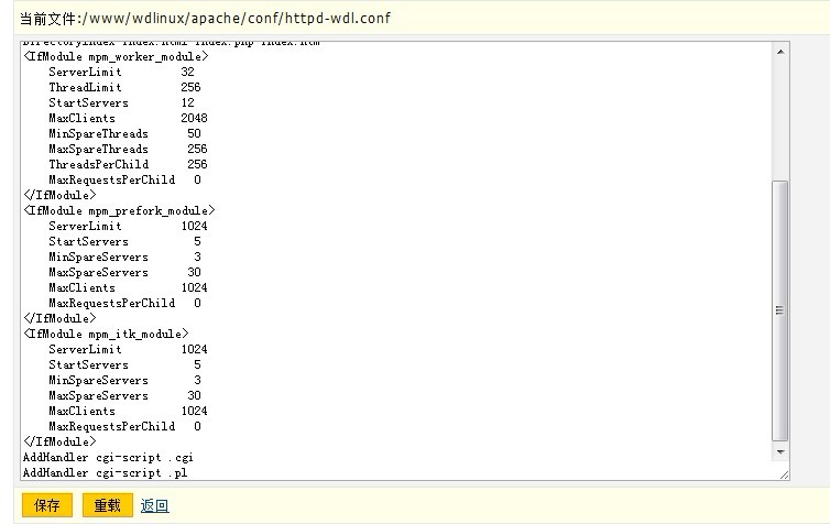

這個(gè)是配置文件的截圖

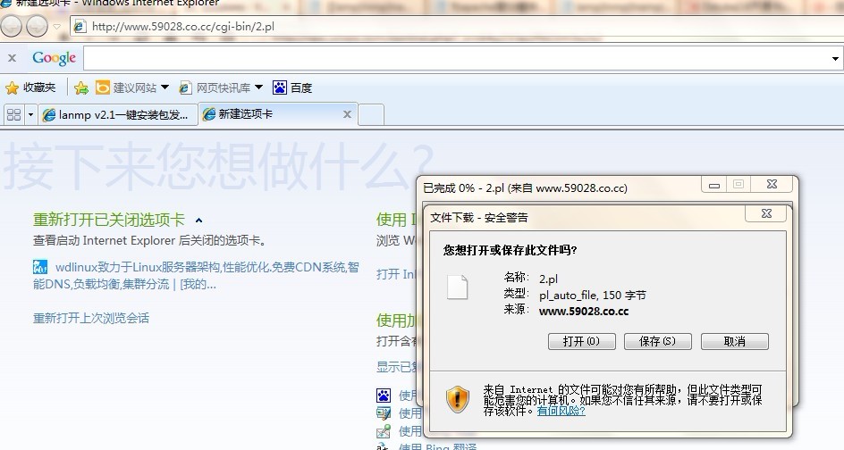

這個(gè)是運(yùn)行cgi腳本后出現(xiàn)的下載窗口

問題解決了! 看了下錯(cuò)誤日志 發(fā)現(xiàn) httpd.conf文件 把cgi-bin目錄定義到了/www/wdlinux/httpd-2.2.17/cgi-bin/ 目錄下 。 后來(lái)修改了地址可以訪問了哈!不過(guò)還是請(qǐng)管理修正下教程。要不然會(huì)誤導(dǎo)的。

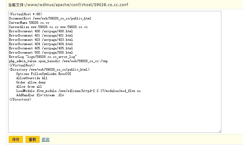

修改httpd.conf文件 修改以下地方
一般我們登陸ftp 是無(wú)法跳轉(zhuǎn)到/www/wdlinux/httpd-2.2.17/cgi-bin/這個(gè)目錄的 只能在虛擬主機(jī)路徑才有權(quán)限!
就是要注明這些!因?yàn)槟憬坛躺蠜]有提示到要把cgi腳本文件放入/www/wdlinux/httpd-2.2.17/cgi-bin/這個(gè)目錄所以不注意看錯(cuò)誤日志的人還是不懂解決的。

不用放/www/wdlinux/httpd-2.2.17/cgi-bin/這個(gè)目錄的,
你看那教程里的例子就不是放在/www/wdlinux/httpd-2.2.17/cgi-bin/目錄的
不過(guò)如果也是cgi-bin目錄名的話,不確定是這個(gè)影響,因?yàn)閔ttpd.conf里有一個(gè)全局的cgi-bin別名
