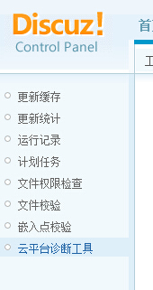

點(diǎn)擊系統(tǒng)設(shè)置
(17.56 KB)

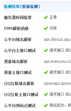

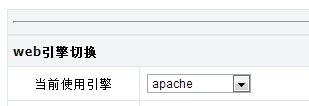

這個(gè)是我起初的web引擎
(17 KB)
2014-6-8 18:35
當(dāng)我改為上面這個(gè)引擎時(shí),網(wǎng)站后臺(tái)應(yīng)用中心可以正常工作,并且網(wǎng)站速度提升了一倍

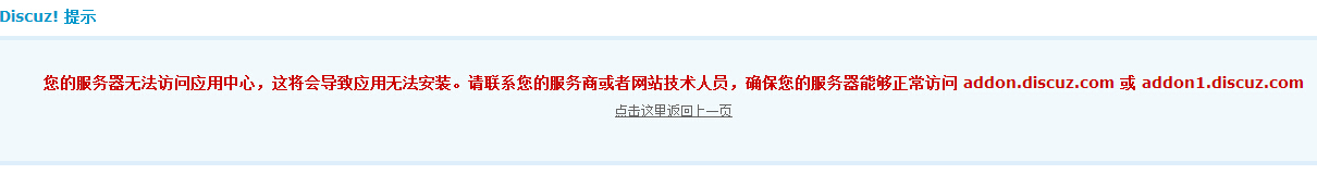

但是WDCP面板無法訪問了,無奈又改回起初的
nginx+apache引擎?梢钥吹缴厦鎽(yīng)用中心截圖,這是
nginx引擎時(shí)的截圖,很正常。
(87.19 KB)
2014-6-8 18:35

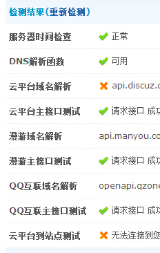

但上面這個(gè)又不正常了,上面就是無奈改回
nginx+apache引擎后的狀況。
(52.09 KB)
