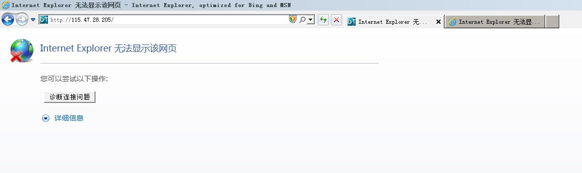

回復(fù) 1# admin
老大 這個(gè)是什么原因
圖片附件: QQ截圖20120401152905.png (2012-4-1 16:54, 4.87 KB) / 下載次數(shù) 17719
http://www.ahbydz.com/bbs/attachment.php?aid=515&k=d57623f58fb805633834fd4a77512bdc&t=1746961347&sid=IeD4Nq

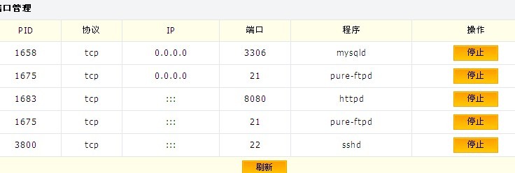

作者: yidaweb    時(shí)間: 2012-5-8 17:13
80端口沒有了。要怎么處理呢
圖片附件: 1.jpg (2012-5-8 17:13, 31.46 KB) / 下載次數(shù) 17936
http://www.ahbydz.com/bbs/attachment.php?aid=643&k=98d673267d7306de98e0ec6cda63452c&t=1746961347&sid=IeD4Nq

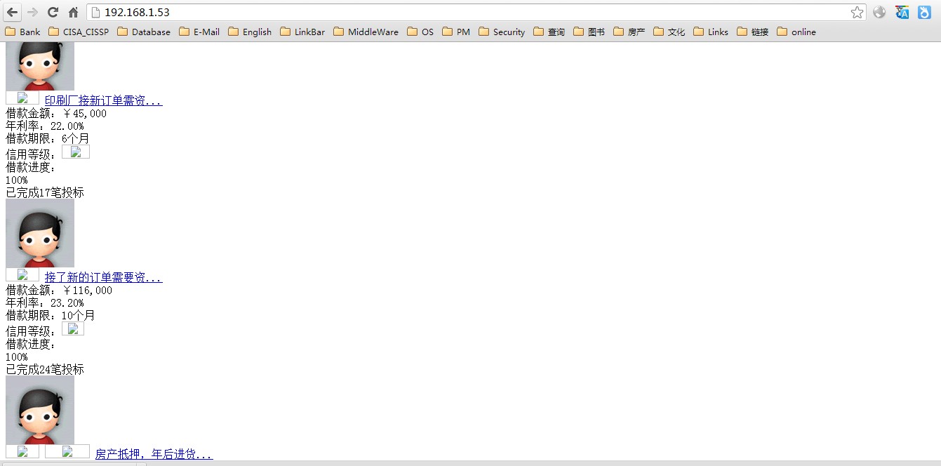

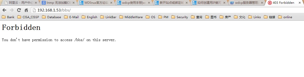

作者: odin1718@qq.com    時(shí)間: 2013-4-3 18:20
使用的是WDOS1.0, lanmp,部署完成后訪問域名或IP地址,發(fā)現(xiàn)CSS無法加載和部分目錄無法訪問,如:提示“You don't have permission to access /bbs/ on this server.” 請指導(dǎo)如何修改?
備注:各項(xiàng)服務(wù)啟動(dòng)正常
作者: odin1718@qq.com    時(shí)間: 2013-4-3 18:35
請查看圖片,目錄權(quán)限已分配755,所屬組和用戶都為root。
圖片附件: bbs.jpg (2013-4-3 18:34, 49.81 KB) / 下載次數(shù) 10867
http://www.ahbydz.com/bbs/attachment.php?aid=2736&k=a34ef161ec5a1b5e6a4be51d934a27fa&t=1746961347&sid=IeD4Nq
圖片附件: css.jpg (2013-4-3 18:34, 79.37 KB) / 下載次數(shù) 10952
http://www.ahbydz.com/bbs/attachment.php?aid=2738&k=8e7e02a45a00bb64b0307d109a354316&t=1746961347&sid=IeD4Nq

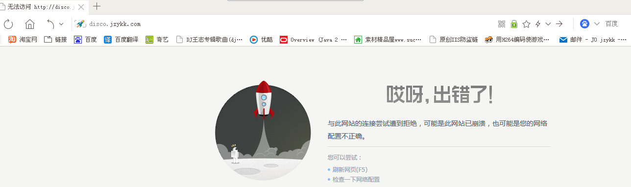

回復(fù) 1# admin
   QQ截圖20160310202654.png 一開始安裝網(wǎng)站,連接數(shù)據(jù)庫的時(shí)候出現(xiàn)502,按照帖子所說重啟服務(wù)器,重啟后就變成這個(gè)樣子了!
圖片附件: QQ截圖20160310202654.png (2016-3-10 20:29, 45.23 KB) / 下載次數(shù) 13176
http://www.ahbydz.com/bbs/attachment.php?aid=5811&k=ba9724ab1fe9afdfdd697dbe1cfef9b1&t=1746961347&sid=IeD4Nq
