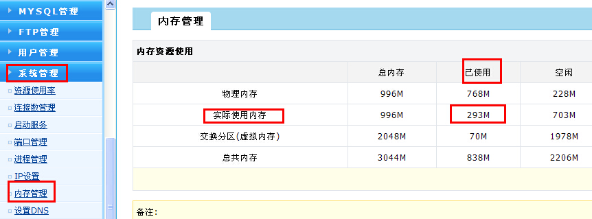

首先要了解 資源使用率 有什么用: 無(wú)非就是 查看2個(gè)數(shù)據(jù):第1個(gè) 負(fù)載,  第2個(gè) 內(nèi)存
第1個(gè) 負(fù)載
既然 后臺(tái) --  系統(tǒng)管理  ---  資源使用率  無(wú)法使用,我們可以用其他的欄目查看
比如:后臺(tái)  ---  系統(tǒng)設(shè)置 --  后臺(tái)首頁(yè)  有一個(gè) 系統(tǒng)負(fù)載(比如:系統(tǒng)負(fù)載:0.15   0.16   0.16) 這就是查看負(fù)載的,只要這3個(gè)數(shù)字小于1.就沒(méi)問(wèn)題,否則你的vps很吃力了
注明:后臺(tái)  ---  系統(tǒng)設(shè)置 --  后臺(tái)首頁(yè)  ---  系統(tǒng)負(fù)載  下面有個(gè)  內(nèi)存使用(比如:內(nèi)存使用:總:996M   已用: 754M   剩余:242M) 這個(gè)內(nèi)存顯示是物理顯示,不是實(shí)際的顯示,所以不用看
如圖1
第2個(gè) 內(nèi)存
比如:后臺(tái)  ---  系統(tǒng)管理 --  內(nèi)存管理  這樣只要看  實(shí)際使用內(nèi)存 就ok了
如圖2:
