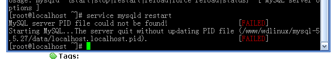

作者: qinggao    時間: 2013-2-8 09:55
回復(fù) 29# admin
   mysql innodb的安裝
wget -c http://down.wdlinux.cn/in/mysql_innodb_ins.sh
chmod 755 mysql_innodb_ins.sh
./mysql_innodb_ins.sh運行了這個命令網(wǎng)站就掛了
現(xiàn)在mqsl無法連接的
這個好像是上5.1的,可是我的myqsl升級到了5.5的
運行這個網(wǎng)站就掛了 mysql innodb的安裝
圖片附件: QQ截圖20130208093655.png (2013-2-8 09:54, 6.17 KB) / 下載次數(shù) 12753
http://www.ahbydz.com/bbs/attachment.php?aid=2434&k=ba8f1d0bdd10fac8b5a9d2f5679a95c6&t=1746829989&sid=X1frWW
作者: admin    時間: 2013-2-10 12:16
是5.1的,升級了,也要跟著做相應(yīng)調(diào)整

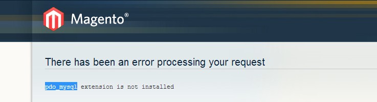

作者: zhangds147    時間: 2013-9-2 15:40
在SSH 按照命令安裝之后, 為什么magento程序依然提示沒有pdo_mysql?
郁悶至極、。
圖片附件: 123.jpg (2013-9-2 15:39, 23 KB) / 下載次數(shù) 12426
http://www.ahbydz.com/bbs/attachment.php?aid=3552&k=e5b603466d19dd7b255d7a5a37cf54d7&t=1746829989&sid=X1frWW
作者: admin    時間: 2013-9-2 19:41
可能是沒安裝好
作者: Will_Wong    時間: 2013-10-12 18:39
php.ini文件不對應(yīng),我把語句
extension=pdo_mysql.so
添加到/www/wdlinux/apache_php-5.2.17/etc/目錄的php.ini文件
【pdo_mysql正常運行】

安裝完提示這個怎么回事
作者: DIY中國    時間: 2013-11-2 20:40

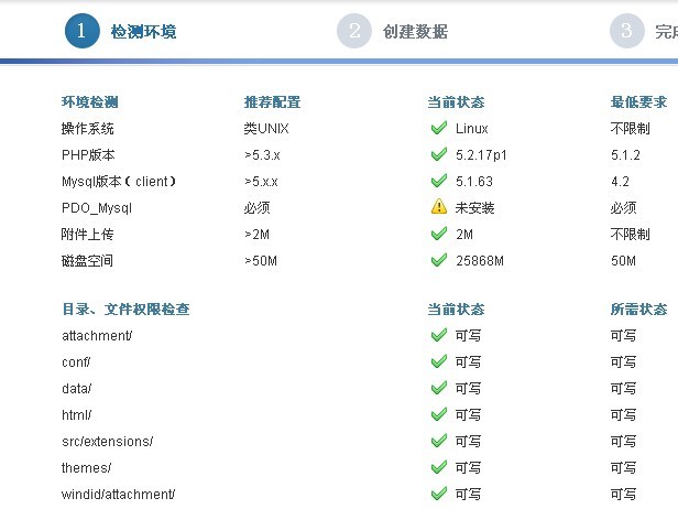

顯示安裝成功了。
但是程序檢測沒有安裝,phpinfo中也沒有,怎么回事
圖片附件: 3.jpg (2013-11-2 20:39, 3.45 KB) / 下載次數(shù) 12275
http://www.ahbydz.com/bbs/attachment.php?aid=3862&k=d9efc273ffca9aff08b6d775e60313d3&t=1746829989&sid=X1frWW
圖片附件: 5.jpg (2013-11-2 20:40, 6.1 KB) / 下載次數(shù) 12182
http://www.ahbydz.com/bbs/attachment.php?aid=3863&k=cd5c49b80252921572f680cf5959c916&t=1746829989&sid=X1frWW
作者: mala    時間: 2013-11-4 14:20
我也是同樣的問題
圖片附件: 12.jpg (2013-11-4 14:20, 45.07 KB) / 下載次數(shù) 12309
http://www.ahbydz.com/bbs/attachment.php?aid=3871&k=a0664dc6fc18e37e7f7f746c9e2954f8&t=1746829989&sid=X1frWW

作者: 注冊啊    時間: 2014-3-13 13:44
pdo安裝好了,為什么程序還提示沒安裝!~

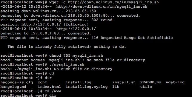

作者: weiba009    時間: 2015-6-12 10:58
本帖最后由 weiba009 于 2015-6-12 11:05 編輯
屏幕快照 2015-06-12 10.33.35.jpg mysqli的安裝 提示目錄不存在,何解。。302和406
報錯
圖片附件: [實裝信息] 屏幕快照 2015-06-12 10.33.35.jpg (2015-6-12 10:59, 60.12 KB) / 下載次數(shù) 313000
http://www.ahbydz.com/bbs/attachment.php?aid=5413&k=c82410626b55d85a0febfd68c13b3d7f&t=1746829989&sid=X1frWW
圖片附件: 屏幕快照 2015-06-12 10.39.33.jpg (2015-6-12 11:05, 90.47 KB) / 下載次數(shù) 314449
http://www.ahbydz.com/bbs/attachment.php?aid=5414&k=9aa8475dbb16724967c1974b1ce53003&t=1746829989&sid=X1frWW
