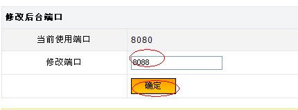

從wdcp2.2版本開始,已經(jīng)可以直接在后臺上修改后臺的訪問端口了
具體如下:
拉到最下面
點(diǎn)擊確定,完成
點(diǎn)確定后,頁面會提示無法打開,因?yàn)樾薷牧硕丝,自然無法打開了,使用新的端口訪問就可以了

怎么修改都沒反應(yīng)~提示修改成功缺還是8080
作者: qianglong    時間: 2012-8-5 14:03
回復(fù) 4# xiaogui32
   登錄ssh 重啟web服務(wù)器

是不是改了之后要重啟服務(wù)器才可以?為什么我直接改后,還可以進(jìn)去8080的!我還沒有重啟服務(wù)器
作者: Rexin    時間: 2017-3-11 18:46
在后臺服務(wù)器里修改8080端口為9000后,發(fā)現(xiàn)進(jìn)不去后臺網(wǎng)頁了。重啟wdcp和重啟服務(wù)器都不管用,怎么辦。
