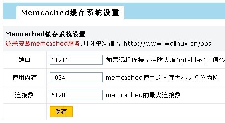

在wdcp2.2版本開始,集成了memcached的安裝,及后臺(tái)的設(shè)置
不過(guò)保持系統(tǒng)的最小最簡(jiǎn)潔性,默認(rèn)沒(méi)有安裝,需要安裝下即可
雖然現(xiàn)在memcached用得越來(lái)越多,但還是有有些或部分是用不到的,所以默認(rèn)不安裝

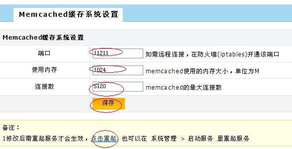

設(shè)置
具體如下

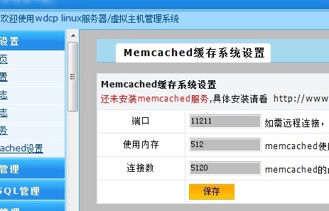

如果還沒(méi)安裝memcached的話,會(huì)有提示無(wú)安裝
有安裝后提示下
設(shè)置好,保存后,重起下,即可生效

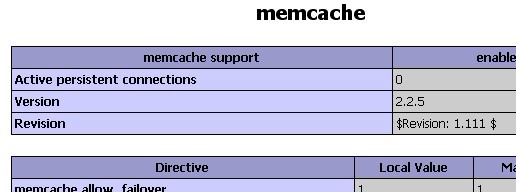

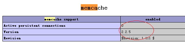

如何確定是否支持memcached了呢?
可以用這個(gè)PHP函數(shù)來(lái)查看即可,如
vi /www/web/default/phpinfo.php
phpinfo();
然后在IE里打開,如
http://ip/phpinfo.php
搜索如下圖顯示,即表示已支持memcached了

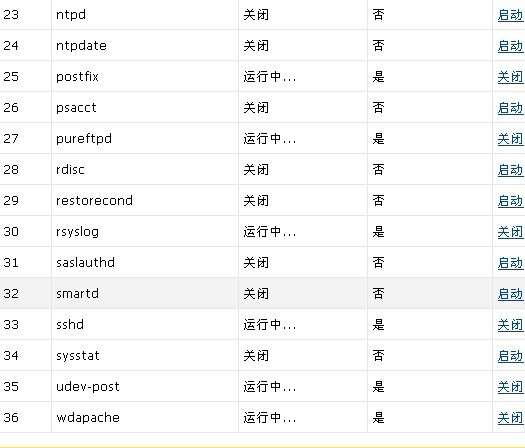

貌似安裝以后文件都存在的 但是管理后臺(tái)發(fā)現(xiàn) memcache 沒(méi)有安裝成功,服務(wù)里面好像也沒(méi)有

作者: admin    時(shí)間: 2012-2-29 22:37
no-debug-zts-20060613
改為
no-debug-non-zts-20060613
再重起下看看
作者: xwlover.cn    時(shí)間: 2012-3-1 09:10

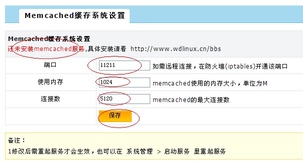

作者: xiaomin1681    時(shí)間: 2012-3-5 16:26
回復(fù) 6# xwlover.cn
    我的也是!全裝好了就不顯示,

作者: admin    時(shí)間: 2012-3-5 20:52
什么時(shí)候安裝的wdcp?
作者: xiaomin1681    時(shí)間: 2012-3-6 17:12
回復(fù) 10# admin
   2012-02-29

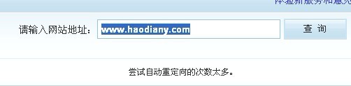

作者: xiaomin1681    時(shí)間: 2012-3-6 17:19
回復(fù) 11# xiaomin1681

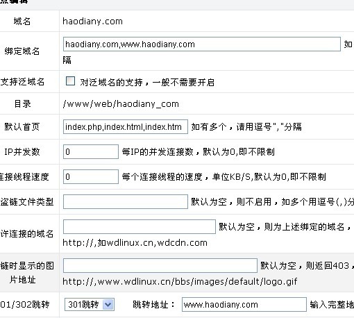

   我測(cè)試  301/302跳轉(zhuǎn)  好象也有問(wèn)題?開了這網(wǎng)站就打不開
圖片附件: 未命名.jpg (2012-3-6 17:19, 69.99 KB) / 下載次數(shù) 30425
http://www.ahbydz.com/bbs/attachment.php?aid=357&k=1d889dece00dd5e3b8d4499e609774df&t=1743757947&sid=6jhUln
圖片附件: 未命名1.jpg (2012-3-6 17:19, 12.53 KB) / 下載次數(shù) 30104
http://www.ahbydz.com/bbs/attachment.php?aid=358&k=85b1c600b6896a59ccde73940e2bca5d&t=1743757947&sid=6jhUln
作者: admin    時(shí)間: 2012-3-6 17:55
先好好理解下這個(gè)跳轉(zhuǎn)的意思,有自己跳向自己的嗎,那會(huì)是一個(gè)什么樣的結(jié)果?
作者: 2779398    時(shí)間: 2012-3-7 09:33
管理員可以詳細(xì)的說(shuō)下memcache自啟動(dòng)的方法嗎?之前說(shuō)的chkconfig的辦法不行。
作者: xiaomin1681    時(shí)間: 2012-3-7 09:35
301重定向!綁定多個(gè)域名時(shí)會(huì)301重定向到您網(wǎng)站的主域名,聚集權(quán)重到主域名!我理解錯(cuò)了。我就是想打開haodiany.com網(wǎng)站直接跳轉(zhuǎn)到www.haodiany.com網(wǎng)站上。我理解錯(cuò)了,現(xiàn)在我搞好了。!

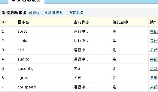

作者: wsj1723    時(shí)間: 2012-3-28 12:54

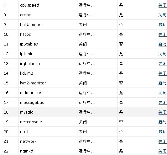

我按照你們的方法安裝了memcacged,并且在服務(wù)中也能看到該服務(wù)已經(jīng)啟動(dòng) 1.jpg 但memcached設(shè)置界面卻一直顯示未安裝,請(qǐng)問(wèn)是怎么回事? 2.jpg
我的wdcp版本為:2.2.1(20120225)
圖片附件: 1.jpg (2012-3-28 12:52, 5.33 KB) / 下載次數(shù) 30543
http://www.ahbydz.com/bbs/attachment.php?aid=496&k=6b9ab3ef202c274a94b132231bfb08ce&t=1743757947&sid=6jhUln
圖片附件: 2.jpg (2012-3-28 12:52, 39.84 KB) / 下載次數(shù) 30959
http://www.ahbydz.com/bbs/attachment.php?aid=497&k=78ad7a66f0fd1312bbd2dacec2b63b7c&t=1743757947&sid=6jhUln
作者: admin    時(shí)間: 2012-3-28 16:06
升級(jí)wdcp
作者: wsj1723    時(shí)間: 2012-3-29 09:32
回復(fù) 17# admin
    感謝,升級(jí)后果然支持了。不過(guò),dz論壇要打開php支持還是要修改php。ini文件

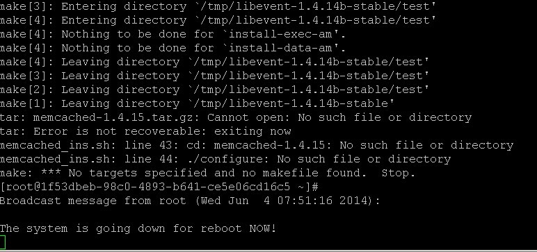

[img]file:///d:\Documents\Tencent Files\68431\Image\F243FCQCO{%W21[2C}KJE1P.jpg[/img] 082930.jpg 無(wú)法安裝成功啊。。。。
圖片附件: 082930.jpg (2014-6-4 08:44, 104.89 KB) / 下載次數(shù) 32739
http://www.ahbydz.com/bbs/attachment.php?aid=4567&k=278831707afa2655f821ce0ec9206525&t=1743757947&sid=6jhUln
作者: hubert    時(shí)間: 2014-6-6 16:28
這是報(bào)的什么錯(cuò)誤?

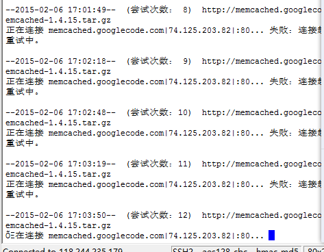

最近安裝memcache十分困難,因?yàn)殒溄映瑫r(shí),是不是因?yàn)樽罱o張的問(wèn)題,
(正在解析主機(jī) github.com... 192.30.252.131
正在連接 github.com|192.30.252.131|:443... 失敗:連接超時(shí)。)
(正在解析主機(jī) memcached.googlecode.com... 74.125.128.82, 2404:6800:4005:c00::52
正在連接 memcached.googlecode.com|74.125.128.82|:80... 失敗:連接超時(shí)。
正在連接 memcached.googlecode.com|2404:6800:4005:c00::52|:80... 失。壕W(wǎng)絡(luò)不可達(dá))
不知道是不是因?yàn)檫@些,就出現(xiàn)了:
tar: memcached-1.4.15.tar.gz:無(wú)法 open: 沒(méi)有那個(gè)文件或目錄
tar: Error is not recoverable: exiting now
memcached_ins.sh: line 43: cd: memcached-1.4.15: 沒(méi)有那個(gè)文件或目錄
memcached_ins.sh: line 44: ./configure: 沒(méi)有那個(gè)文件或目錄
make: *** 沒(méi)有指明目標(biāo)并且找不到 makefile。 停止。

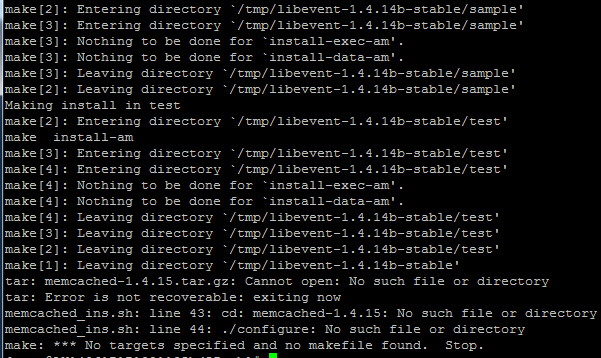

   請(qǐng)給出一條活路,,,是不是因?yàn)樽罱W(wǎng)絡(luò)查的嚴(yán),給封了這個(gè)鏈接呀?
作者: w263756314    時(shí)間: 2014-6-18 00:51
估計(jì)是因?yàn)間oogle被封了
圖片附件: QQ圖片20150206170451.png (2015-2-6 17:26, 27.64 KB) / 下載次數(shù) 10170
http://www.ahbydz.com/bbs/attachment.php?aid=5014&k=184818634b4e4596c74129d933f2c885&t=1743757947&sid=6jhUln

作者: casteam    時(shí)間: 2015-5-19 19:51
googlecode被GFW ban掉,連接超時(shí)。
這里提供雷鋒服務(wù)。
將wdlinux提供的.sh文件第32行修改為
  1. wget -c http://www.wkwkk.com/downloads/memcached-1.4.15.tar.gz
復(fù)制代碼
文件包在深圳云存放

tmp目錄下已經(jīng)有這2個(gè)文件了,就是安裝不成功,好像后臺(tái)也沒(méi)這個(gè)服務(wù)
