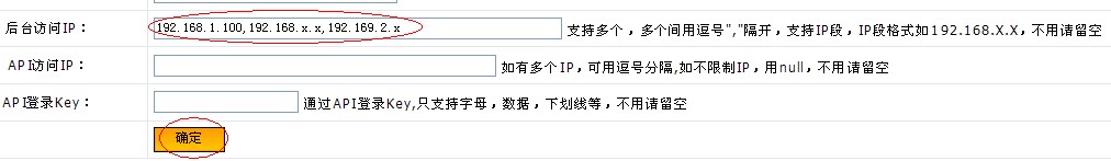

從wdcp2.2開始,可以直接在后臺修改后臺訪問的端口,還可以設(shè)置限制某個(gè)IP或IP段的訪問
讓wdcp的后臺更安全,更不容易讓人知道和訪問
具體如下
在系統(tǒng)設(shè)置里,如下
確定保存后即可,就只有這些IP可以訪問后臺了
圖片附件: wdcp1008.jpg (2012-2-25 21:47, 40.38 KB) / 下載次數(shù) 17067

作者: libing88520    時(shí)間: 2012-5-18 12:05
有點(diǎn)怕怕(ADSL根本拿不準(zhǔn)自己的IP.).這個(gè).最好出個(gè)綁定域名訪問.禁止IP訪問.域名我們可以隨時(shí)變動..
作者: admin    時(shí)間: 2012-5-18 23:17
可以考慮增加

我這是動態(tài)IP,沒敢設(shè)置,只是更改了后臺的端口
作者: iverlo    時(shí)間: 2012-7-15 14:00
安裝好后把wdcp服務(wù)停止,需要用的時(shí)候通過SSH登錄啟動WDCP服務(wù),然后再修改內(nèi)容。修改完成后又把WDC服務(wù)停止,禁止訪問!

回復(fù) 2# libing88520
   2.4開始,已支持綁定域名操作了,具體參考后臺的系統(tǒng)設(shè)置里

作者: jordansko    時(shí)間: 2012-12-11 22:29
我的是動態(tài)IP,設(shè)置了,怎么刪除呀

用IP查詢成這個(gè)了,郁悶呀,怎么刪除剛才的設(shè)置呢?
