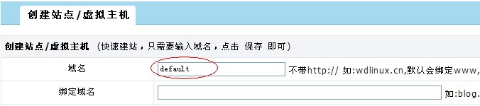

在wdcp2.2版開始,可以直接在后臺(tái)里創(chuàng)建默認(rèn)站點(diǎn)了,也就是可以直接用IP來(lái)訪問的站點(diǎn)
在之前的版本里,有些用戶想用IP直接訪問,現(xiàn)在,可以直接在后臺(tái)里創(chuàng)建了
同時(shí),也是修改現(xiàn)有的默認(rèn)站點(diǎn),創(chuàng)建了默認(rèn)站點(diǎn)后,就是修改了默認(rèn)站點(diǎn)了
具體如下
在網(wǎng)站管理 > 創(chuàng)建站點(diǎn)
在域名里填default,如下圖
其它的都不用填,保存提交就可以
如需要用到其它的域名,也可以在域名綁定里綁定需要用到的域名即可
這樣,用IP就可以訪問該站點(diǎn)了
:默認(rèn)站點(diǎn)只能創(chuàng)建一個(gè),且不能也不用指定IP,也就是在多IP的情況下,也是不用指定IP的,就默認(rèn)就可以

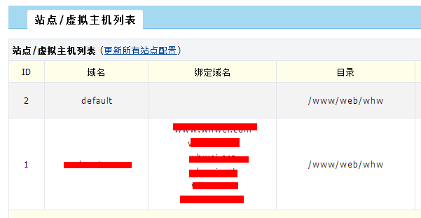

作者: hxorg    時(shí)間: 2014-3-5 15:16
老帖,新回復(fù)。【幫助后來(lái)的小白】
老大講的不夠小白。
2014年3月5日操作,當(dāng)前版本: wdcp_v2.5.10(20140213)
老大少了說(shuō)明了一步。
如圖,創(chuàng)建了站點(diǎn)時(shí),填寫的目錄為 whw
要想這個(gè)ip訪問這個(gè)目錄,就再新建一個(gè)網(wǎng)站,域名處填 default ,目錄填whw
應(yīng)該懂了吧?
