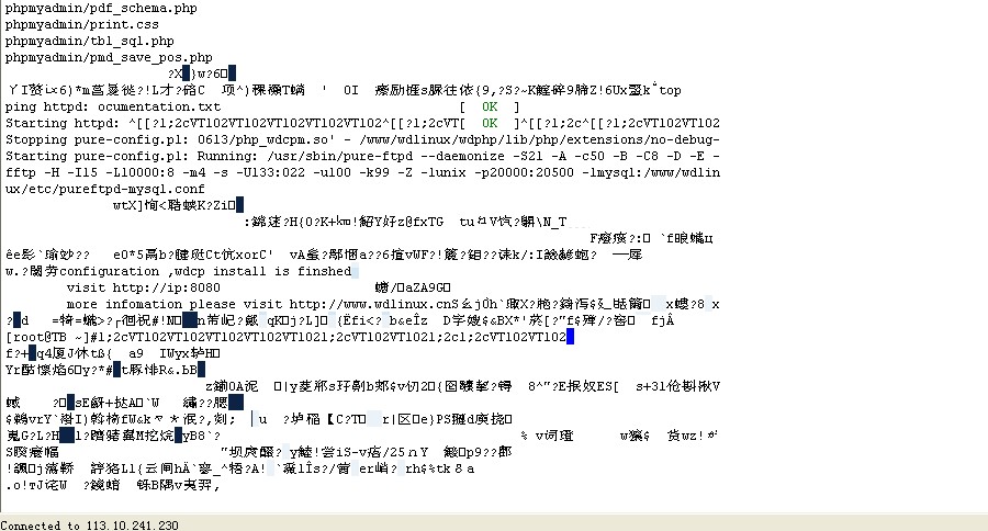

作者: xsyk    時間: 2012-3-5 17:59
圖片附件: [安裝最新以后] QQ截圖20120305162053.jpg (2012-3-5 17:58, 133.41 KB) / 下載次數(shù) 8070
http://www.ahbydz.com/bbs/attachment.php?aid=353&k=4b4c490221eac93a1c48e290c0b81ff4&t=1747064761&sid=TE4RDL

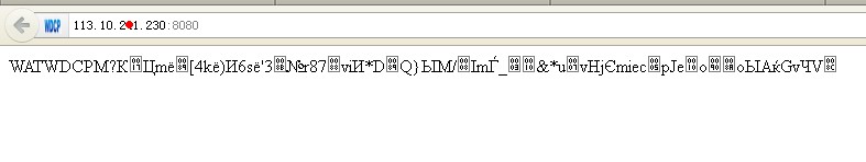

作者: xsyk    時間: 2012-3-5 18:01
瀏覽器打開  IP:8080 后的  GBK和UTF-8的編碼都試過了 QQ截圖20120305162053.jpg
圖片附件: QQ截圖20120305162053.jpg (2012-3-5 18:00, 23.68 KB) / 下載次數(shù) 7840
http://www.ahbydz.com/bbs/attachment.php?aid=354&k=0dcbb7eaa62cc6a26135129256ae6df4&t=1747064761&sid=TE4RDL
作者: admin    時間: 2012-3-5 20:53
沒安裝成功
