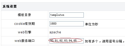

第一步,設(shè)置需要使用的端口
在系統(tǒng)設(shè)置里設(shè)置相應(yīng)的端口,如下圖
確定

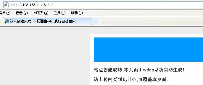

然后在IE里打開(kāi),如下圖
到此完成

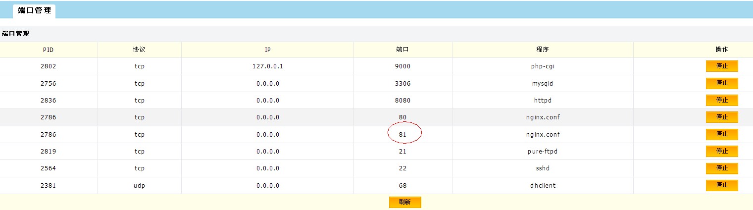

1 檢查端口
系統(tǒng)管理 》端口管理
看是否有相關(guān)的端口,如下
這樣端口是正常了

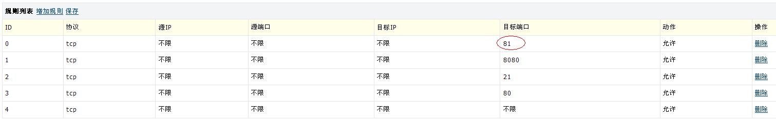

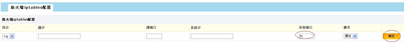

2 檢查防火墻
安全管理 》防火墻(iptables)
如下圖
如果沒(méi)有81,則添加一個(gè),如下圖
這樣就應(yīng)該能正常訪問(wèn)了
為了下次重起,能正常,請(qǐng)保存下剛才設(shè)置的防火墻規(guī)則,如下圖
這樣,下次重起后,也能正常訪問(wèn)了

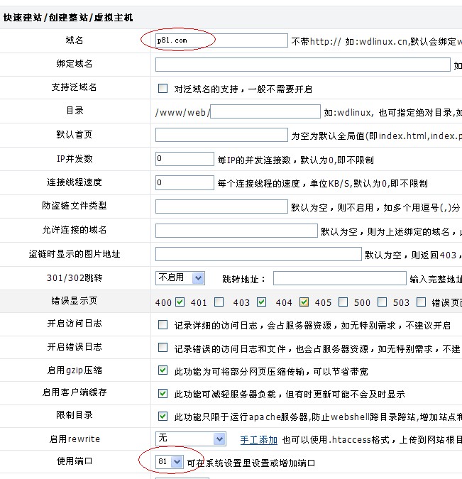

作者: christyng    時(shí)間: 2012-8-17 16:12
為啥我按你們的方法設(shè)了另外的端口新建站點(diǎn),但訪問(wèn)的還是原來(lái)默認(rèn)的80端口的站點(diǎn)?查看端口管理,也有我新開(kāi)的端口,放火墻也設(shè)了新的端口
作者: marquis    時(shí)間: 2012-8-17 16:18
回復(fù) 2# christyng
  直接訪問(wèn)ip 的話 默認(rèn)端口是80 的  要ip+添加的端口  來(lái)訪問(wèn)試試
作者: christyng    時(shí)間: 2012-8-17 16:43
我剛又重新登陸wdcp,然后查看端口管理,發(fā)現(xiàn)并沒(méi)有我設(shè)置的新端口,然后再?lài)L試添加別的新端口,還是一樣沒(méi)有,這到底怎么回事?是那不成功了?
作者: marquis    時(shí)間: 2012-8-17 16:58
回復(fù) 4# christyng
添加的時(shí)候 你是看不到的  你要在站點(diǎn)的  使用端口那里切換為 你添加的端口  這樣你就能看到了
作者: christyng    時(shí)間: 2012-8-17 17:40
回復(fù) 5# marquis
因?yàn)椤癷p+添加的端口” 訪問(wèn)根本訪問(wèn)不了不起作用,還是訪問(wèn)原來(lái)默認(rèn)的80端口的站點(diǎn),也就說(shuō)明是添加的端口沒(méi)有成功,查看端口管理里也找不到添加的端口,現(xiàn)在不知道啥原因沒(méi)辦法添新新的端口?
作者: christyng    時(shí)間: 2012-8-17 17:41
回復(fù) 4# christyng
回:新建站點(diǎn)時(shí),就是選擇新的端口來(lái)建的
作者: marquis    時(shí)間: 2012-8-17 18:07
回復(fù) 7# christyng
怎么我就能添加呢   。。。  你看看是不是你的操作哪里有問(wèn)題?
作者: christyng    時(shí)間: 2012-8-17 18:18
是啊,真的好奇怪啊,我剛重新添加端口,現(xiàn)端口管理又默名奇妙的出現(xiàn)了新添加的端口,但是問(wèn)題還是同樣,我“IP;端口”,還是一樣沒(méi)辦法訪問(wèn),還是打開(kāi)默認(rèn)端口80的站點(diǎn)
