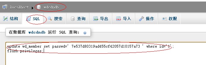

打開wdcpdb數(shù)據(jù)庫,復制如下的SQL語句到輸入框里
update wd_member set passwd='7e537d80319ad455cf42057d10157a73 ' where id='1';
flush privileges;
如下圖
然后點右下角的執(zhí)行
完成后,再登錄
上述修改的明文密碼是:wdlinux.cn

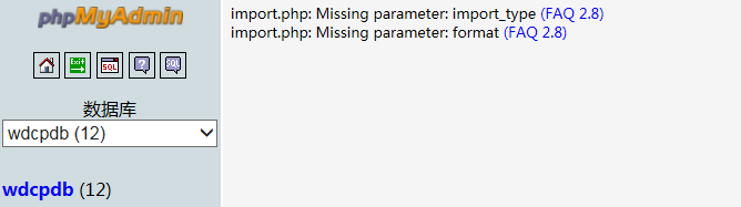

作者: everett7623    時間: 2014-12-31 14:30
運用sql語句就出現(xiàn)這樣的錯誤,百度了下這個錯誤,沒明白具體要咋弄額
