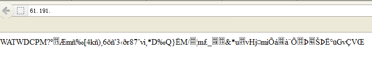

如題,碰到機房封閉8080端口不給開,想對8080端口的控制面板指定個URL,直接修改/www/wdlinux/wdapache/conf/httpd.conf文件中的8080端口為88,重啟服務后不生效,打開的仍然是默認網(wǎng)站,直接修改/www/wdlinux/apache/conf/vhost/default.conf文件里的配置目錄為/www/wdlinux/wdcp,并指定一個域名,重啟服務后出現(xiàn)亂碼。 2012-03-10_22-16-55.png
請高手指教

作者: admin    時間: 2012-3-10 22:34
在lnamp環(huán)境里,前端的apache是占了88端口的,所以肯定不行
第二個方式修改,也是不行的,因為wdcp必須在wdapache這個才能支持
可以看這里
http://www.ahbydz.com/bbs/thread-1508-1-1.html

作者: si188    時間: 2012-3-14 13:52
回復 2# admin
    作為IDC機房不可能封閉客戶任何端口的!8080端口也是根據(jù)國家規(guī)定作為域名白名單做了限制而已!并非封閉了8080!
樓主不需要做任何設置!只需要一個已經備案的域名向IDC申請開通白名單就可以了!域名也無需再wdlinux上做任何綁定!直接加端口就可以訪問了!
