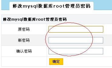

那要怎樣正確地修改root用戶的密碼呢?難道就不難修改了嗎,當(dāng)然不是
只要在wdcp的后臺(tái)里修改就可以了,所以也強(qiáng)烈建議在wdcp后臺(tái)里修改,如下圖

請(qǐng)問(wèn)執(zhí)行完這個(gè)命令后   為什么在wdcp面版里再去修改密碼  提示修改失敗呢

用這個(gè)方法這么多用戶反饋操作失敗,究竟是啥原因啊,老大請(qǐng)?jiān)僭敿?xì)說(shuō)明下正確的方法啥!!!

使用強(qiáng)制修改mysql root密碼后,顯示的密碼還是提示不對(duì),無(wú)法修改成功,請(qǐng)問(wèn)什么問(wèn)題?
作者: 13711219696    時(shí)間: 2016-5-6 23:54
同15樓,我也是這個(gè)問(wèn)題。有圖有真相,老大幫解決下

樓上很多朋友的問(wèn)題,其實(shí)是有時(shí)托管空間商會(huì)對(duì)mysql root的密碼修改額外上鎖,需要向空間商申請(qǐng)開(kāi)放權(quán)限或者讓他們直接幫忙修改,得到密碼后,你在WDCP后臺(tái)二次修改

終于安裝這個(gè)方法成功了:sh /www/wdlinux/tools/mysql_root_chg.sh    SHH鏈接命令后給了新密碼,就可以作為原密碼 然后寫上自己想要的密碼,修改成功了
