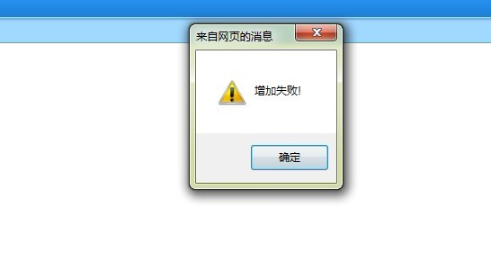

填加防火墻iptables,提示上面的錯(cuò)誤圖
圖片附件: 123.jpg (2012-3-12 16:16, 14.76 KB) / 下載次數(shù) 6856
http://www.ahbydz.com/bbs/attachment.php?aid=420&k=a56595d89bdf95076458c9b9ea32e936&t=1746861980&sid=KqbqKb

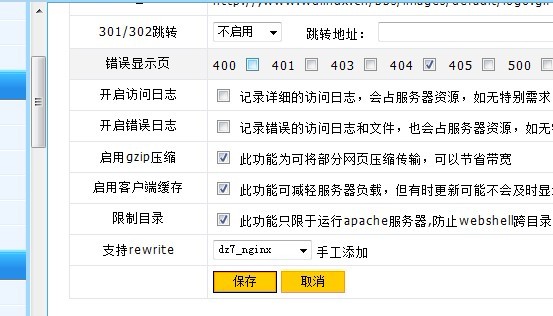

問(wèn)題2  ,無(wú)法加載偽靜態(tài)規(guī)則:
圖片附件: 123.jpg (2012-3-12 16:21, 56.46 KB) / 下載次數(shù) 6896
http://www.ahbydz.com/bbs/attachment.php?aid=421&k=206537d281bd64ec724ad3099fcc1c8e&t=1746861980&sid=KqbqKb
圖片附件: 123.jpg (2012-3-12 16:22, 62.21 KB) / 下載次數(shù) 6825
http://www.ahbydz.com/bbs/attachment.php?aid=422&k=a578aba0b4a634fb3e56b44e6afc2d32&t=1746861980&sid=KqbqKb
作者: myyijie    時(shí)間: 2012-3-12 18:00

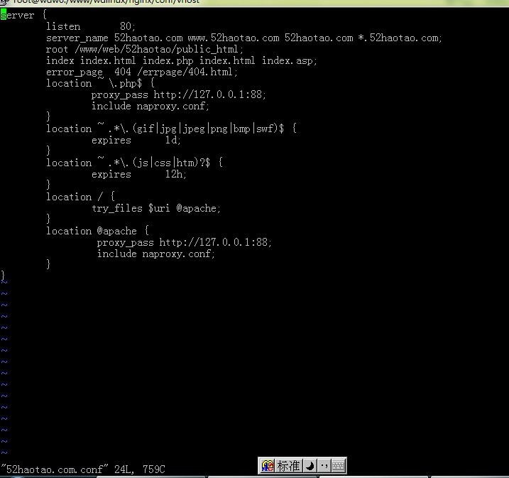

nginx前端處理靜態(tài),圖片. 但是當(dāng)圖片需要調(diào)用別人站點(diǎn),并且偽靜態(tài)到本地的情況下,編輯apache偽靜態(tài)規(guī)則圖片偽靜態(tài)失效.為404錯(cuò)誤.
作者: admin    時(shí)間: 2012-3-12 18:31
把你添加的規(guī)則發(fā)上來(lái)看看
不太明白你想表達(dá)的意思
作者: myyijie    時(shí)間: 2012-3-12 20:05
回復(fù) 3# myyijie
    規(guī)則的問(wèn)題我已經(jīng)解決了,我把nginx處理圖片的部分注釋掉了.
    現(xiàn)在就是第一個(gè)問(wèn)題,IP防火墻策略添加不了, 看圖1
作者: admin    時(shí)間: 2012-3-12 23:09
我說(shuō)的是你添加iptables的規(guī)則,不是其它
