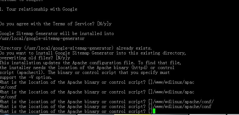

# wget
http://googlesitemapgenerator.googlecode.com/files/sitemap_linux-x86_64-beta1-20091231.tar.gz
# tar zxvf sitemap_linux-x86_64-beta1-20091231.tar.gz
# cd sitemap-install
# ./install.sh
到需要輸入路徑的地方,看下圖
輸入APACHE路徑以后google sitemap 檢測不到apache路徑.
請問大大,如何處理?

作者: admin    時(shí)間: 2012-3-14 23:01
/www/wdlinux/apache/bin/apachectl
作者: myyijie    時(shí)間: 2012-3-15 00:56
多謝,已經(jīng)成功安裝!
