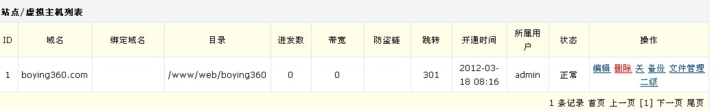

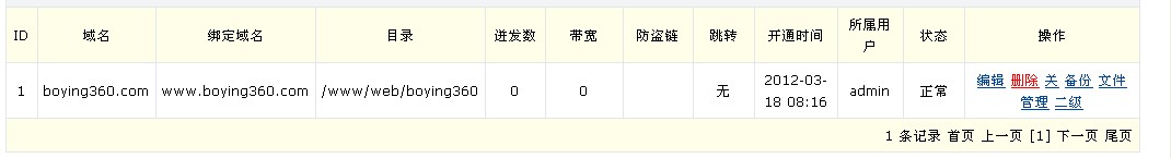

建站的時候提示綁定xxx.com會默認(rèn)綁定www.xxx.com 但開開啟301后,www.xxx.com 打開的是lnmp安裝成功的頁面,而不是網(wǎng)站的首頁。但xxx.com 卻正常是網(wǎng)站首頁。執(zhí)行 wget http://down.wdlinux.cn/tools/wdlinux_default_rp.sh
sh wdlinux_default_rp.sh
依然是原來的樣子。上圖,開啟301,域名綁定處不顯示www開關(guān)的域名,www開關(guān)的域名可以訪問但顯示的是lnmp安裝成功的歡迎頁面。關(guān)閉301后可以綁定www開關(guān)的域名,訪問也是正常的網(wǎng)站首頁了。 22222222222.jpg 1111111111.jpg 如果說開了301/302跳轉(zhuǎn)后,綁定域名里是綁定不了的了,那有別的辦法實(shí)現(xiàn)301嗎

作者: admin    時間: 2012-3-19 10:48
你要怎么個跳法?從哪個跳哪個

作者: wanghaitaosha    時間: 2012-3-19 14:10
回復(fù) 6# admin
   不帶www的,跳轉(zhuǎn)到帶www的。

作者: admin    時間: 2012-3-19 14:52
回復(fù)  admin
wanghaitaosha 發(fā)表于 2012-3-19 14:10
同一個域名,不帶www的跳到www里,如果跳的域名里同時還綁定了帶www的域名,不是很有問題嗎???這樣會造成死循環(huán)的
