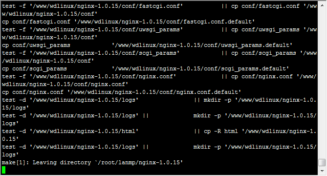

作者: 海闊天空    時間: 2012-7-3 12:52
卡住不動了
圖片附件: QQ截圖20120703124800.png (2012-7-3 12:52, 17.91 KB) / 下載次數(shù) 10949
