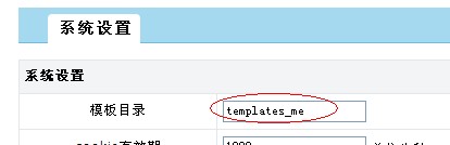

wdcp從2的版本開始,全部模板化,也就是說,你可以通過修改模板,來達到修改界面或頁面但務(wù)必注意如下兩點:
1 必須按原模板的結(jié)構(gòu)及標(biāo)簽調(diào)用套用
2 必須保留wdcp的版本及相關(guān)連接
模板目錄文件在templates目錄下,完整目錄是
/www/wdlinux/wdcp/templates
修改方法
1 在/www/wdlinux/wdcp新建一個目錄,如templates_me
完整目錄為
/www/wdlinux/wdcp/templates_me
新設(shè)計的頁面或模板,就放到該目錄下就可以
但必須要按原模板的結(jié)構(gòu)及標(biāo)簽調(diào)用方式
2 修改好上傳后,登錄后臺的系統(tǒng)設(shè)置里,設(shè)置模板目錄為上面所設(shè)置的目錄,如下圖
保存,刷新即可
重要
新頁面或模板,必須保留wdlinux的相關(guān)版本及連接信息,否則后果自負

作者: tongxin3267    時間: 2012-4-3 18:57
回復(fù) 1# admin
重要
如需去除,可聯(lián)系授權(quán)后可去掉
404頁面去除鏈接。這個有問題沒有哦
作者: admin    時間: 2012-4-4 18:38
這個是可以的
