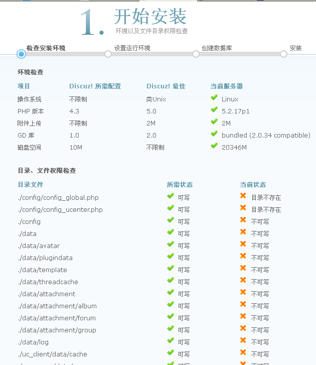

百度搜索了問題半天,據(jù)說是沒設置777權(quán)限的問題,請問要怎么設置?是不是在wdcp里面設置?麻煩詳細指點一下,謝謝。

幾番折騰,在wdcp后臺修改權(quán)限成功了,我把根目錄整個文件夾下的文件都修改為777權(quán)限,不知是否安全?(偷懶)
還是對應某個來修改比較安全?
作者: admin    時間: 2012-3-27 12:23
哪個版本的?
針對需要的文件或目錄,設置會更好

    2.2版本的好像都這樣,我今天無聊,分別下了n和a版本的iso,然后升級到2.2
我都分別裝了dz。好像都需要設置777的權(quán)限。
不過我個人覺得這個應該沒啥大不了的。主要就是里面的小bug比較多,但是不影響使用
作者: looes    時間: 2012-3-27 14:07
在文件管理器里面 解壓縮 都會變成root 所有者和所有組    重新設置所有組和所有 權(quán)限 www    更改相關目錄和文件的權(quán)限 777
