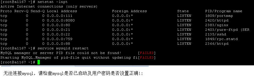

全新系統(tǒng)安裝新版的2.3  一天了怎么弄都不行。怎么辦?
圖片附件: 22.JPG (2012-4-10 12:22, 47.74 KB) / 下載次數(shù) 8507
http://www.ahbydz.com/bbs/attachment.php?aid=526&k=0d87d2ae5890e6ade7ef510e61bc86de&t=1747109137&sid=Tii8D3
圖片附件: 22.JPG (2012-4-10 12:22, 47.74 KB) / 下載次數(shù) 8259
http://www.ahbydz.com/bbs/attachment.php?aid=527&k=86fd4ff4a6e4a228634a06c595c80482&t=1747109137&sid=Tii8D3
圖片附件: 22.JPG (2012-4-10 12:23, 47.74 KB) / 下載次數(shù) 8178
http://www.ahbydz.com/bbs/attachment.php?aid=528&k=b3bdb79d470ec03dca294d33ede4de47&t=1747109137&sid=Tii8D3

wdcp數(shù)據(jù)庫無法連接的修復,如登錄后臺提示"無法連接mysql,請檢查mysql是否已啟動及用戶密碼是否設置正確"
sh /www/wdlinux/tools/mysql_wdcp_chg.sh

我也是這個問題啊啊
連不上~
4.15的版本~

回復 2# 網(wǎng)路游俠
   我又出現(xiàn)這個問題   使用了命令也不行  出錯了。!   我反復安裝了幾次程序,都這樣的!求解答謝謝!
