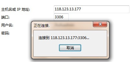

作者: Sense    時(shí)間: 2012-4-11 14:43
12.jpg 連了好久,后面出現(xiàn)這錯(cuò)誤。。
telnet 3306端口也不通。

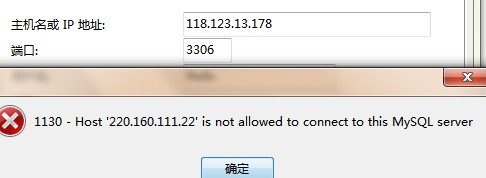

回復(fù) 10# zhao
   我連了公網(wǎng)ip后,提示這個(gè)。。

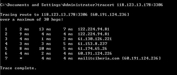

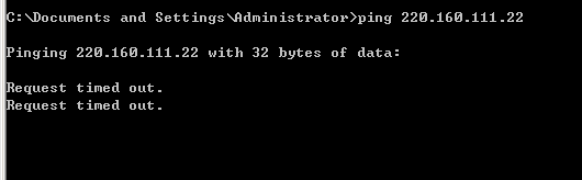

作者: zhao    時(shí)間: 2012-4-11 15:44
QQ截圖20120411153742.png QQ截圖20120411153835.png 路由追蹤你的服務(wù)器的3306端口是打開的,后面那個(gè)地址是你的客戶端公網(wǎng)IP地址嗎,ping都ping不通的啊

作者: zhao    時(shí)間: 2012-4-11 15:48
回復(fù) 11# Sense
    上面我跟你截圖了,你看看吧,還有把你w7下自帶防火墻什么之類的全部都關(guān)掉
作者: Sense    時(shí)間: 2012-4-11 15:49
回復(fù) 12# zhao
   是滴,我們公司的ip
作者: zhao    時(shí)間: 2012-4-11 15:57
回復(fù) 14# Sense
    如果你的電腦里所有防火墻都關(guān)了,還是連接不上的話,那可能是你們公司路由器里面做了防火墻設(shè)置,我這邊都能連接118.123.13.178上的數(shù)據(jù)庫(kù),只是不能直接連接上,因?yàn)槲也恢烂艽a

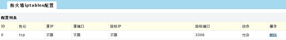

作者: 阿豐    時(shí)間: 2012-4-11 19:04
都說了修改權(quán)限,給你個(gè)圖。
