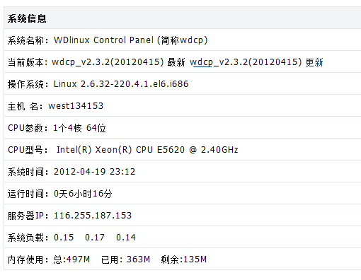

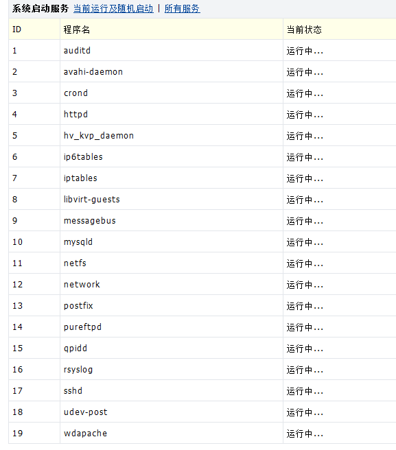

如題,這是什么原因呢,之前把“對泛域名的支持”勾選上,網(wǎng)站運(yùn)行正常,星期2的時候,突然就不行了。我重新弄偽靜態(tài)規(guī)則,重裝apache,甚至重裝系統(tǒng),都沒解決。結(jié)果把這個“對泛域名的支持”不勾選之后就變正常了。請管理來解下惑啊。。。。。
作者: admin    時間: 2012-4-19 23:11
解析目錄錯了?
什么環(huán)境
作者: songzai    時間: 2012-4-19 23:13
本帖最后由 songzai 于 2012-4-19 23:15 編輯
圖片附件: QQ截圖20120419231231.png (2012-4-19 23:12, 13.04 KB) / 下載次數(shù) 3898
http://www.ahbydz.com/bbs/attachment.php?aid=570&k=e9d8fc96f4096394cdb4d2278624f108&t=1750190642&sid=274H29
圖片附件: QQ截圖20120419231514.png (2012-4-19 23:15, 16.78 KB) / 下載次數(shù) 3900
http://www.ahbydz.com/bbs/attachment.php?aid=571&k=e3369e52ae176aa14e24860f4ed30e88&t=1750190642&sid=274H29
