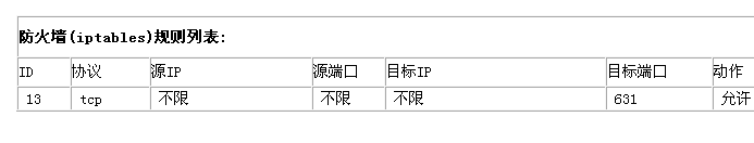

作者: w263756314    時(shí)間: 2011-11-26 22:23
WDCP中防火墻管理頁面始終只顯示一個(gè)tcp 631的端口,新增端口只提示增加成功,也有日志記錄,但是就是不在防火墻管理頁面顯示出來。
圖片附件: QQ截圖20111126222257.png (2011-11-26 22:23, 2.64 KB) / 下載次數(shù) 19487
http://www.ahbydz.com/bbs/attachment.php?aid=43&k=96326943d044f0251cca970a1284785a&t=1746986201&sid=If5WGC
圖片附件: QQ截圖20111126222243.png (2011-11-26 22:23, 1.99 KB) / 下載次數(shù) 19455
http://www.ahbydz.com/bbs/attachment.php?aid=44&k=6157cb5b36f9c41f332e8d75837a21c3&t=1746986201&sid=If5WGC
作者: admin    時(shí)間: 2011-11-27 00:07
要保存后才會顯示
作者: w263756314    時(shí)間: 2011-11-27 00:15
點(diǎn)擊保存后出現(xiàn)一個(gè)亂碼,然后還是不出現(xiàn)。
圖片附件: QQ截圖20111127001423.png (2011-11-27 00:14, 2.54 KB) / 下載次數(shù) 19369
http://www.ahbydz.com/bbs/attachment.php?aid=45&k=c8a00065e9eb3700f946e7f3fdacc2db&t=1746986201&sid=If5WGC

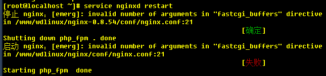

作者: shufujia    時(shí)間: 2012-4-1 15:34
回復(fù) 1# admin
老大 這個(gè)是什么原因
# nginx conf conf/nginx.conf
# Created by http://www.ahbydz.com
# Last Updated 2010.06.01
user  www www;
worker_processes 4;worker_cpu_affinity 0001 0010 0100 1000;
error_log  logs/error.log  notice;
pid        logs/nginx.pid;
worker_rlimit_nofile 51200;
events {
    use epoll;
    worker_connections  51200;
http {
    include       mime.types;
    default_type  application/octet-stream;
    server_names_hash_bucket_size 128;
    client_header_buffer_size 32k;
  large_client_header_buffers 4 128k;
  fastcgi_buffers 4 128k  client_max_body_size 8m;
    sendfile        on;
    tcp_nopush     on;
    keepalive_timeout  300;
  send_timeout 60;  tcp_nodelay on;
    gzip  on;
    gzip_min_length  1k;
    gzip_buffers     4 16k;
    gzip_http_version 1.0;
    gzip_comp_level 5;
    gzip_types       text/plain application/x-javascript text/css application/xml text/html;
    gzip_vary on;
   fastcgi_intercept_errors on;
部分配置是這樣的 哪里錯(cuò)了嗎
