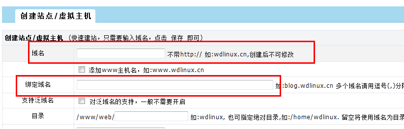

就是新建站點的時候不要默認(rèn)強制幫用戶綁定 域名!例如我新建站點的時候輸入www.123.com
總會默認(rèn)綁定123.com和www.123.com這2個域名!
這樣做根本無法控制!
很多用戶都是喜歡 用www.123.com作為主站點!然后不帶www的在建立一個站點專門做一個301永久重定向定向到帶www的上面
能不能去掉強制綁定域名的功能啊!用戶可以將123.com和www.123.com這樣的域名分開建立2個站點綁定!
每次都要專門調(diào)配置文件 導(dǎo)致系統(tǒng)錯亂!
圖片附件: QQ截圖20120422173418.png (2012-4-22 17:35, 11.92 KB) / 下載次數(shù) 12389

作者: si188    時間: 2012-5-14 15:10
回復(fù) 3# admin
    現(xiàn)在的都有啊!你自己拿你自己的域名試試吧!我教你怎么測試!總是一直都聽不懂!
你就用你自己的一個域名!例如是123.com 這是你的域名!  你準(zhǔn)備好后臺建設(shè)2個網(wǎng)站!
第一個網(wǎng)站綁定123.com    你再去建設(shè)一個網(wǎng)站 綁定www.123.com     你就會發(fā)現(xiàn)綁定不了!
因為建立第一個123.com的時候 已經(jīng)強制幫你連同123.com 和www.123.com 都一起綁定上去了!
汗死!
作者: silencingforme    時間: 2012-5-14 15:27
回復(fù)  admin
    現(xiàn)在的都有!你自己拿你自己的域名試試吧!我教你怎么測試!總是一直都聽不懂!
si188 發(fā)表于 2012-5-14 15:10
不用特地建兩個站來實現(xiàn)301.htaccess里面設(shè)置一下就可以了
具體如下:
<IfModule mod_rewrite.c>
Options +FollowSymLinks
RewriteEngine on
rewritecond %{http_host} ^XXX.COM [nc]
rewriterule ^(.*)$ http://WWW.XXX.COM/$1 [L,R=301]
</IfModule>
這樣就好了
