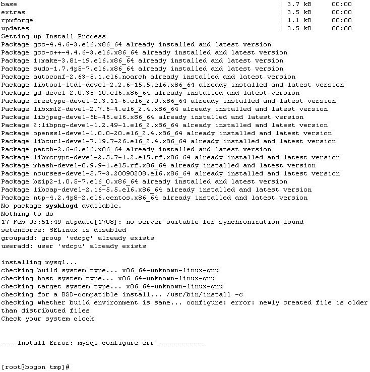

標(biāo)題: [求助] sh in.sh安裝時(shí)報(bào)Install Error: mysql configure err 急救!! [打印本頁]
作者: itxsy    時(shí)間: 2012-4-26 19:51     標(biāo)題: sh in.sh安裝時(shí)報(bào)Install Error: mysql configure err 急救!
網(wǎng)上搜到類似問題:http://www.ahbydz.com/bbs/thread-953-1-1.html
說是 重起一下再編譯
于是我就
卸載或重裝
sh in.sh un
即可卸載,并且自動(dòng)重起
啟動(dòng)完登錄后,再次運(yùn)行
sh in.sh
便可重裝
試了沒用。
帖子中最后是老大問世什么系統(tǒng),就沒人跟帖了,不曉得用戶視乎解決了。
我的是CentOS 6.0,就是從貴網(wǎng)站下的iso文件喲 wdlinux_base_64_6.iso。
請老大出來解決問題呀!拜謝。
截圖:

17 Feb 03:51:13 ntpdate[1489]: no server suitable for synchronization found
installing mysql...
checking build system type... x86_64-unknown-linux-gnu
checking host system type... x86_64-unknown-linux-gnu
checking target system type... x86_64-unknown-linux-gnu
checking for a BSD-compatible install... /usr/bin/install -c
checking whether build environment is sane... configure: error: newly created file is older than distributed files!
Check your system clock
----Install Error: mysql configure err -----------
[root@bogon tmp]#

作者: itxsy    時(shí)間: 2012-4-26 19:57
補(bǔ)充下問題:我下的安裝包是最新的2.3的。但是看到文件是2.2的文件。
http://www.ahbydz.com/bbs/thread-1788-1-1.html
另外看到個(gè)帖子也是這個(gè)問題,老大回復(fù)說沒空間了。我空間多的是。40G的硬盤就安裝這個(gè)東西,本地測試機(jī)器。

作者: admin    時(shí)間: 2012-4-27 00:49
系統(tǒng)時(shí)間問題,修改下系統(tǒng)時(shí)間為當(dāng)前時(shí)間
作者: happyboy    時(shí)間: 2013-3-25 10:38
Check your system clock系統(tǒng)時(shí)間問題
