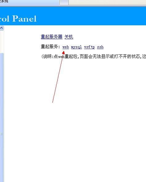

5.jpg 點(diǎn)擊這里重起后,時(shí)間過(guò)了3到5分鐘就一直沒(méi)有反映了 無(wú)法再次入,用SSH 可以連接上,就是沒(méi)能進(jìn)入WDCP管理系統(tǒng),這是哪里的原因呢??

作者: admin    時(shí)間: 2012-4-27 16:26
沒(méi)有重起成功
作者: hackeradrian    時(shí)間: 2012-4-27 22:13
ssh連上命令重啟下
service wdapache restart

作者: liangwei    時(shí)間: 2012-5-2 15:07
wdcp版本?  SSH登陸進(jìn)去 重啟wdapache         service wdapache restart   看看能啟動(dòng)嗎

作者: admin    時(shí)間: 2012-5-4 08:51
service httpd restart
or
service nginxd restart
作者: lms135388    時(shí)間: 2012-5-4 13:02
本帖最后由 lms135388 于 2012-5-4 13:03 編輯
回復(fù) 7# admin
    service nginxd restart可以起動(dòng)了,重服務(wù)器后,再進(jìn)wdcp管理系統(tǒng)再次點(diǎn)重起web服務(wù),又不行了,現(xiàn)在重起在wdcp點(diǎn)重起web服務(wù).都要手動(dòng)連一下SSH :service nginxd restart。。。。。
