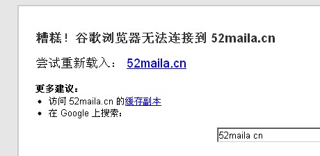

作者: zhoumo310    時間: 2012-5-1 16:05
回復(fù) 3# hackeradrian
   已經(jīng)發(fā)圖了

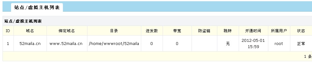

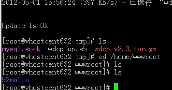

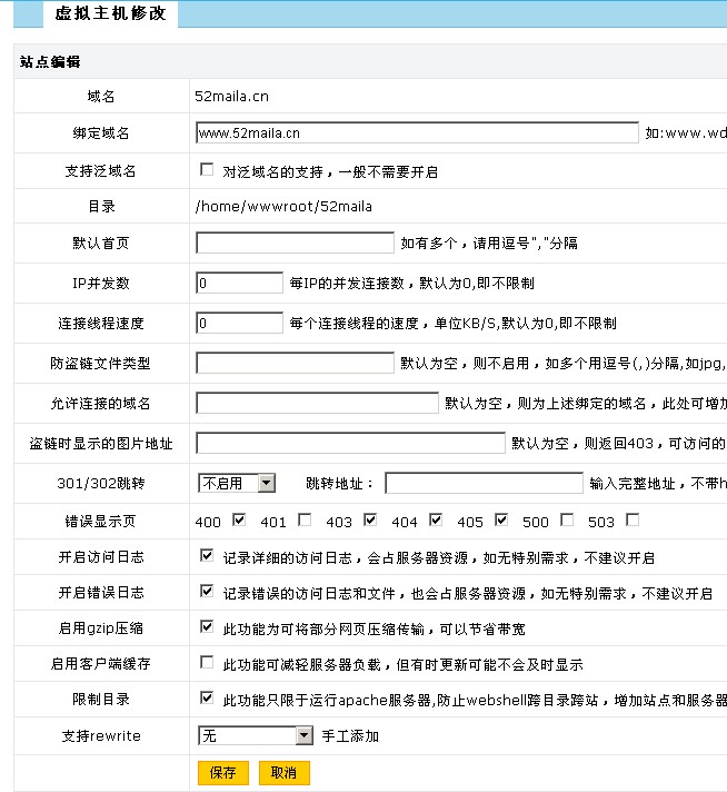

作者: zhoumo310    時間: 2012-5-1 16:08
回復(fù) 4# liangwei
   如圖。域名早已在機房白名單了的,也指向到了我的vps上,wdcp面板里也綁定了域名了,但是,仍然是訪問不了。(為了在解決問題前不影響百度蜘蛛,帶www的域名暫時指向到我的美國vps上去訪問了。不帶www的也是綁定解析了的,也無法訪問

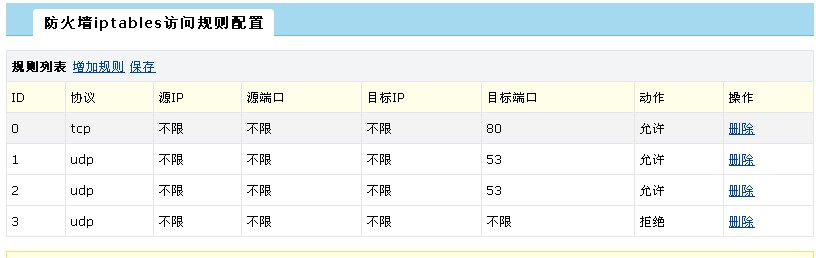

作者: zhoumo310    時間: 2012-5-1 18:51
回復(fù) 9# admin
   防火墻也設(shè)置了的
