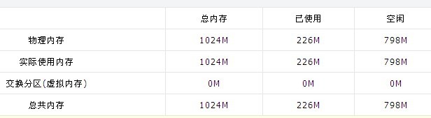

LNMP 在OVZ的VPS 新安裝內(nèi)存占用達(dá)200M   試過(guò)LAMP  LNAMP 都一樣均達(dá)到200M+
作者: looes    時(shí)間: 2012-5-12 23:50
沒(méi)人覺(jué)得 是個(gè)問(wèn)題嗎?
作者: ljh12321    時(shí)間: 2012-5-13 00:29
你的VPS內(nèi)存是256的吧,,,,這個(gè)正常,,,LINUX的特性。。;径际怯猛甑摹。。你看實(shí)際占用,應(yīng)該是在80M左右
作者: looes    時(shí)間: 2012-5-13 09:39

作者: admin    時(shí)間: 2012-5-13 13:47
你可以看下,是哪些程序占用了這么多

作者: admin    時(shí)間: 2012-6-26 08:10
top
M
