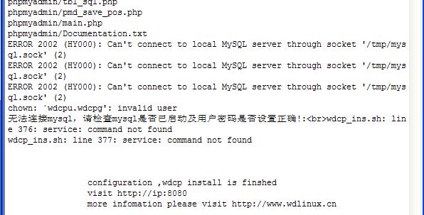

主機(jī):GD vds,Linux CentOS 5
安裝:wdcp v2.3 lnamp 一鍵安裝
安裝過程無提示安裝錯(cuò)誤,最后出現(xiàn)mysql無法連接,如圖:后結(jié)束安裝,想打開控制面板無法打開。

作者: liangwei    時(shí)間: 2012-5-13 15:33
sh  /www/wdlinux/tools/mysql_wdcp_chg.sh
作者: guliabc    時(shí)間: 2012-5-13 15:34
   是從新安裝嗎?

作者: admin    時(shí)間: 2012-5-13 19:36
你這個(gè)系統(tǒng)太精簡了,連一些基本的命令或程序包都沒有安裝

作者: admin    時(shí)間: 2012-5-22 17:32
service 這個(gè)命令程序都沒有,useradd也可能沒有
也不知你的系統(tǒng)少了多少東西
只能根據(jù)這個(gè)錯(cuò)誤一個(gè)個(gè)去解決
