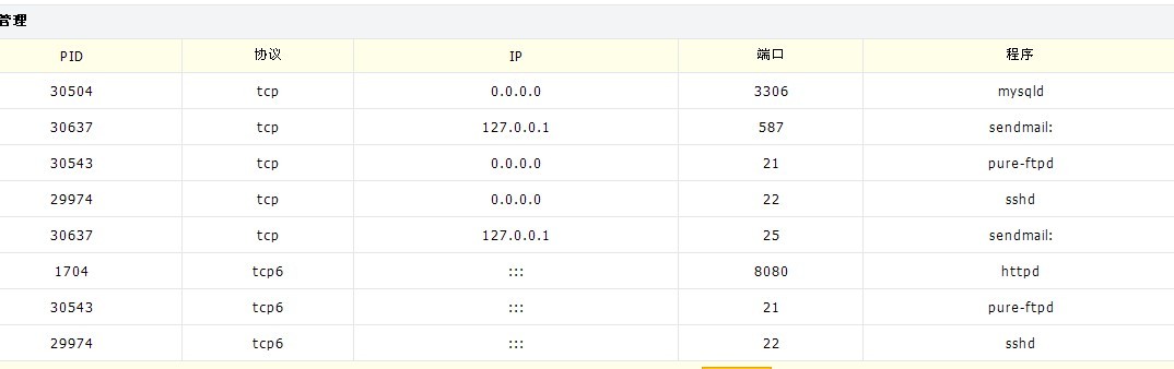

新安裝的8080什么的都正常,就是沒有80端口
在端口管理也沒看見80端口啟動了
系統(tǒng)是UBUNTU 10.04
OepnVZ
圖片附件: 1.jpg (2012-5-31 17:48, 89.3 KB) / 下載次數(shù) 8736
http://www.ahbydz.com/bbs/attachment.php?aid=729&k=718fd5ab10fb1e74b13a5e1a739e54fe&t=1747099837&sid=f6cFzt
圖片附件: 2.jpg (2012-5-31 17:48, 46.08 KB) / 下載次數(shù) 8608
http://www.ahbydz.com/bbs/attachment.php?aid=730&k=e26ea08df78f80ad77870f1a9cc6a1f6&t=1747099837&sid=f6cFzt

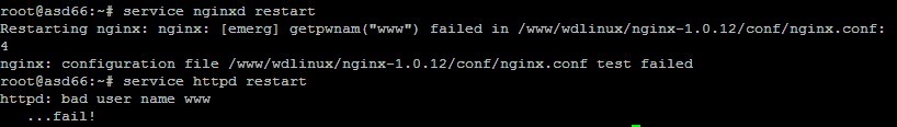

    安裝的是 3 同時集成最新版本的wdcp服務(wù)器/虛擬主機管理系統(tǒng),版本是 lanmp v2.3 wdcp_v2.4.3(20120530)
操作系統(tǒng)是UBUNTU 10.04 LTS 32位的版本
安裝教程安裝好了。后臺8080正常新建站點功能正常,F(xiàn)TP訪問也正常,MYSQL也正常,
現(xiàn)在的問題就是建立好站點了,綁定域名然后是打不開,TELNET VPS的80端口連接不上
圖片附件: 3.jpg (2012-5-31 18:29, 19.47 KB) / 下載次數(shù) 8882
http://www.ahbydz.com/bbs/attachment.php?aid=731&k=b1971292e362a1a627ffd8769b4e9770&t=1747099837&sid=f6cFzt

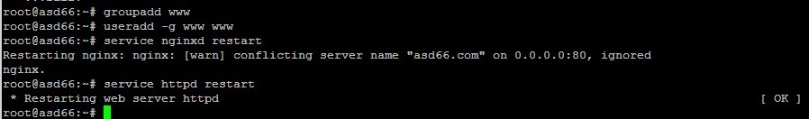

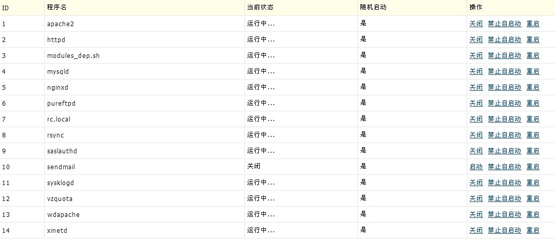

作者: wuguotai    時間: 2012-5-31 18:43
現(xiàn)在站點能夠打開了,
但是NGINX提示有域名重復(fù)是不是這個意思?
圖片附件: 4.jpg (2012-5-31 18:40, 26.74 KB) / 下載次數(shù) 8810
http://www.ahbydz.com/bbs/attachment.php?aid=732&k=ad2d5be0c2e744adebac84e891af2de1&t=1747099837&sid=f6cFzt
作者: admin    時間: 2012-5-31 20:10
重復(fù)是你在后臺填重復(fù)了
