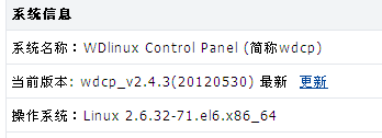

新安裝LNAMP環(huán)境,后臺(tái)版本為:
打開(kāi)網(wǎng)站除首頁(yè)外,其余全部都是404,直接用88端口訪問(wèn),網(wǎng)站正常(防火墻關(guān)閉后測(cè)試)

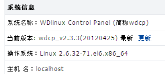

后臺(tái)更新了下WDCP,提示已經(jīng)為最新版,但是版本降低:
圖片附件: QQ截圖20120604142555.png (2012-6-4 14:30, 4.32 KB) / 下載次數(shù) 3239

圖片附件: QQ截圖20120604143336.png (2012-6-4 14:36, 4.75 KB) / 下載次數(shù) 3209
http://www.ahbydz.com/bbs/attachment.php?aid=749&k=0774da557e2960de4cb1e1319aec7aa1&t=1747082285&sid=xzT8mT
