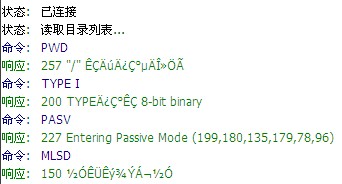

作者: zaiwu119    時(shí)間: 2012-6-5 10:02     標(biāo)題: FTP連接時(shí),提示是亂碼
本帖最后由 zaiwu119 于 2012-6-5 10:08 編輯
如圖: TM截圖未命名.jpg
最新剛安裝的。
圖片附件: TM截圖未命名.jpg (2012-6-5 10:08, 22.49 KB) / 下載次數(shù) 18860
http://www.ahbydz.com/bbs/attachment.php?aid=754&k=c4a3b9d71a458edbca04138f104113c0&t=1743760623&sid=12D1MM

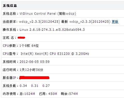

作者: zaiwu119    時(shí)間: 2012-6-5 10:06
如圖:
最新剛安裝的。
zaiwu119 發(fā)表于 2012-6-5 10:02
服務(wù)器的環(huán)境。
圖片附件: TM截圖未命名.jpg (2012-6-5 10:06, 47.32 KB) / 下載次數(shù) 14642
http://www.ahbydz.com/bbs/attachment.php?aid=753&k=9785bbbc21005c150270033a945bf728&t=1743760623&sid=12D1MM
作者: admin    時(shí)間: 2012-6-5 10:11
修改下密碼再連接,或是
ftp配置文件檢查,在FTP不能連接或登錄時(shí)有用
sh /www/wdlinux/tools/pureftp_conf_check.sh
再連接看下
作者: zaiwu119    時(shí)間: 2012-6-5 10:12
您指的是修改FTP密碼嗎?
修改下密碼再連接,或是
sh /www/wdlinux/tools/pureftp_c ...
admin 發(fā)表于 2012-6-5 10:11

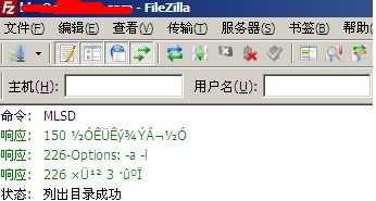

作者: zaiwu119    時(shí)間: 2012-6-5 10:35
回復(fù) 3# admin
已經(jīng)修改FTP密碼了,依然有問題:
已經(jīng)執(zhí)行ftp檢查,還是有問題:
圖片附件: TM截圖未命名.jpg (2012-6-5 10:34, 19.16 KB) / 下載次數(shù) 18663
http://www.ahbydz.com/bbs/attachment.php?aid=755&k=b8e5346ec324d6d33e10ad8e272d8519&t=1743760623&sid=12D1MM
圖片附件: TM截圖未命名.jpg (2012-6-5 10:35, 24.59 KB) / 下載次數(shù) 18745
http://www.ahbydz.com/bbs/attachment.php?aid=756&k=75a3abbc17e4a572bffbb61fcf88e724&t=1743760623&sid=12D1MM
作者: admin    時(shí)間: 2012-6-5 14:00
修改FTP客戶端軟件的被動(dòng)模式
作者: zaiwu119    時(shí)間: 2012-6-16 20:39
回復(fù) 6# admin
還是同樣滴亂碼,邪門。
作者: admin    時(shí)間: 2012-6-16 22:58
可能跟你的母機(jī)有關(guān),你的是openvz虛擬機(jī)
作者: justobserver    時(shí)間: 2012-8-1 10:49
在filezilla站點(diǎn)管理器里面改一下字符集,gb2312

作者: loysy    時(shí)間: 2013-9-9 08:15
justobserver 發(fā)表于 2012-8-1 10:49
   這個(gè)可以,,但是這種還不是完美方式,我要的是服務(wù)器那里直接支持utf-8之前看到有說在/etc/sysconfig/in8什么的下面修改哪個(gè)文件里的編碼,可是我壓根就沒有找到in8那個(gè)文件夾啊,沒有,連8結(jié)尾的都沒有!
