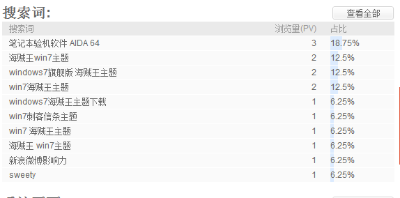

作者: ftium4    時(shí)間: 2012-6-9 10:56
回復(fù) 4# admin
   就重新設(shè)置一下好了,但是這個(gè)BUG又出現(xiàn)了神奇的情況我在百度統(tǒng)計(jì)里看到一些莫名其妙的關(guān)鍵詞進(jìn)入了我的網(wǎng)站, 實(shí)際上我的網(wǎng)站從來(lái)沒(méi)有這些內(nèi)容
我打開(kāi)這些關(guān)鍵詞看了一下 ,比如http://www.baidu.com/s?wd=%B1%CA%BC%C7%B1%BE%D1%E9%BB%FA%C8%ED%BC%FE+AIDA+64
指向的地址是www.isunbin.com  這個(gè)是我朋友的網(wǎng)站, 也掛在我的VPS上,但是又進(jìn)入了我的網(wǎng)站。。。!http://www.ftium4.com/
