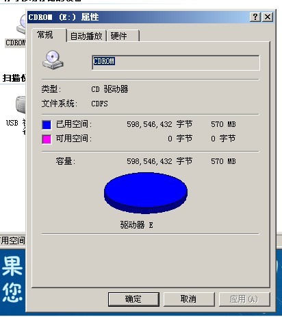

看似 光驅(qū),其實是我的U盤。
圖片附件: 111.jpg (2012-6-16 18:48, 39.92 KB) / 下載次數(shù) 36286

怎么個量產(chǎn)法?
作者: somoon    時間: 2012-6-16 23:01
查看U的Flash芯片所用的平臺方案,上百度找所屬的芯片方案量產(chǎn)工具,然后用工具刷寫U。
作者: zsroot    時間: 2012-6-16 23:48
樓上正解   這個U盤 相當(dāng)于一個USB 光驅(qū),以后裝系統(tǒng)就方便很多了。
作者: admin    時間: 2012-6-17 01:20
可以用U盤安裝?
作者: liangwei    時間: 2012-6-17 11:30
這個可以的 ,可以把u盤量產(chǎn)出來一個cdrom  然后把wdos寫進去  就跟真實的光盤是一樣的。以前我裝windows時用過,等有時間弄一下linux,這個原理上是沒有問題的,就是沒測試,等有時間測試一下

全完可以的,我昨天拿wdos 試過了 正常情況下的ISO 都可以量產(chǎn) 我是沒光驅(qū),昨天量產(chǎn)好了第一個就把wdos安裝實機上去了。

   這個量產(chǎn)就跟我們刻錄光盤一個概念!!只要要量產(chǎn)的文件是以光盤鏡像的格式就可以進行量產(chǎn)進u盤的虛擬光盤分區(qū)!
   對于教程,不同的U盤的芯片方案的量產(chǎn)制作教程是不一樣的!
      量產(chǎn)的意思簡單的說就是用一種U盤主控制芯片的廠家提供的一種軟件,來把U盤分為2個部分,其中的一部分模擬成光驅(qū)讀光盤的形式(只讀形式),另一種還是保持U盤的正常讀寫功能!所以只需要掌握芯片方案的量產(chǎn)就可以完全制作任何你需要量產(chǎn)的內(nèi)容。。!
     在量產(chǎn)之前首先要確定的就是自己U盤的主控芯片,確定之后才能找到合適的量產(chǎn)工具。目前主控芯片的分類有:群聯(lián)、慧榮、聯(lián)陽、擎泰、鑫創(chuàng)、安國、芯邦、我想、邁科微、朗科、閃迪、銀燦。這些是可以通過ChipGenius檢測出的。
