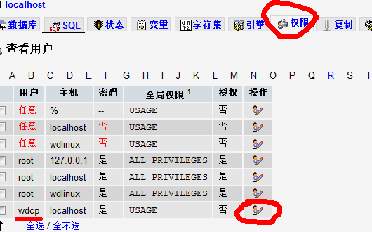

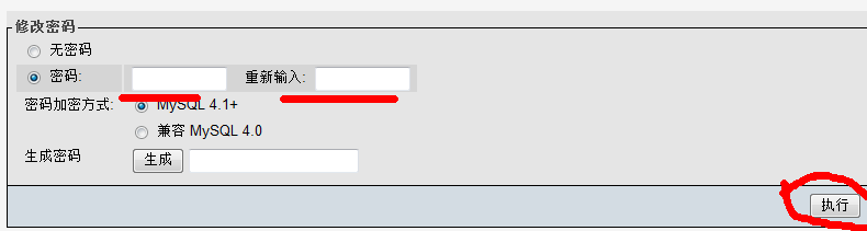

2、登錄phpmyadmin 輸入用戶(hù)名root密碼wdlinux.cn修改wdcp的密碼為123456,見(jiàn)下圖
(21.8 KB)
2011-11-16 14:29
(7.85 KB)
2011-11-16 14:32
3、編輯這個(gè)文件/www/wdlinux/wdcp/data/db.inc.php
$dbpw = '123456';
復(fù)制代碼
4、再次登錄phpmyadmin,用戶(hù)名wdcp密碼123456
OK了,現(xiàn)在可以登錄wdcp管理面板了
