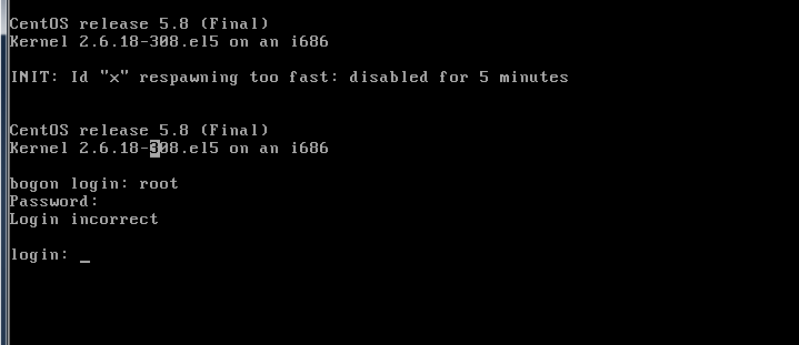

作者: chebaoli    時間: 2013-2-3 00:27
我用的超級管理員
root
wdlinux.cn
但是進不去啊 試了多次 有沒有其他的方法啊
還是我這個有錯誤呢
圖片附件: QQ截圖20130203002335.png (2013-2-3 00:25, 5.78 KB) / 下載次數(shù) 18028
http://www.ahbydz.com/bbs/attachment.php?aid=2418&k=64305d3720ca3666873d312eb802765a&t=1746845558&sid=37Exb5
作者: chebaoli    時間: 2013-2-3 01:01
最后問題這個問題解決了
方法:
解決方法:
一、重啟系統(tǒng),如圖:GRUB: 在引導(dǎo)裝載程序菜單上,用上下方向鍵選擇你忘記密碼的那個系統(tǒng)鍵入“e” 來進入編輯模式。
2.接下來你可以看到如下圖所示的畫面,然后你再用上下鍵選擇最新的內(nèi)核(這里是第二行,kernel.......),然后在按“e”。
3、在rhgb quiet后面加“空格”,然后鍵入“single”,或者直接輸入數(shù)字的“1”并回車確定。
4、用“passwd root”來更改root的密碼。改完后reboot(重啟)即可。
但是又有了新的問題了

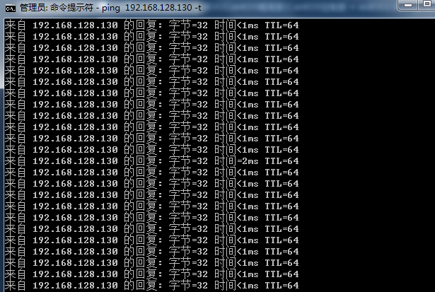

作者: chebaoli    時間: 2013-2-3 01:03
本帖最后由 chebaoli 于 2013-2-3 01:04 編輯
ifconfig 查詢的本機ip為192.168.128.130不能訪問 包括:8080端口后臺也不能訪問 不知道哪里裝錯了這里的這個ip我是能ping通的
圖片附件: QQ截圖20130203010315.png (2013-2-3 01:04, 37.94 KB) / 下載次數(shù) 17507
http://www.ahbydz.com/bbs/attachment.php?aid=2419&k=6e6f6e6e18c57d93c81ab9349e20a9ce&t=1746845558&sid=37Exb5
