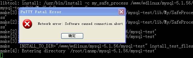

用國外VPS的大家都應(yīng)該知道84VPS吧,之前我的就是84VPS,在安裝WDCP 面板很順利,從來都沒出現(xiàn)“卡住”的現(xiàn)象。前幾天買了個(gè)國內(nèi)的VPS,也裝WDCP面板,結(jié)果“卡住”了。
    WDCP官方對(duì)mysql編譯時(shí)“卡住”的說明:http://www.ahbydz.com/bbs/thread-65-1-1.html
   我用過國內(nèi)VPS一鍵包也就在這卡住的
一個(gè)多小時(shí)之后,出現(xiàn)網(wǎng)絡(luò)斷開
   下面我就說我是如何解決的吧。
原理:出現(xiàn)上面情況,重新連接SSH,重啟VPS,再重新編譯即可。
三個(gè)命令:
重啟命令(root用戶使用):shutdown -r now
安裝:sh in.sh
選擇版本:1
   這個(gè)方法是我在論壇不知道哪個(gè)帖子看到的,我不是作者,因?yàn)榭吹胶芏嗳税惭b跟我出現(xiàn)同樣的問題很多,所以整理一下,希望更多的朋友少走彎路,其實(shí)WDCP面板真的很好,很適合國人用,別為了一個(gè)簡(jiǎn)單的問題就放棄這么美好的面板。
