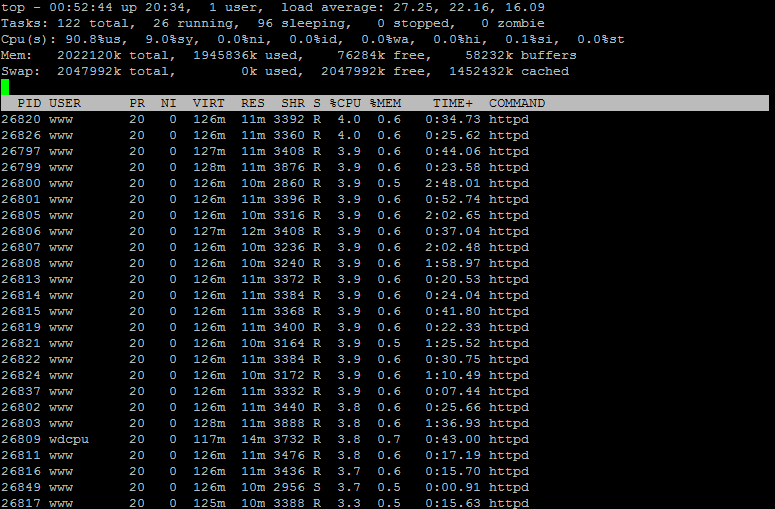

好郁悶~50 Mbps/5 Mbps 主機才剛安裝完上面沒幾個訪客開個頁面要幾分鐘
被攻擊了嗎?
cpu使用率一直90幾%

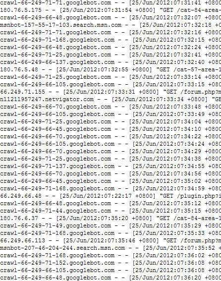

被搜尋引擎攻擊了
intel pentium 4 2.66單核舊桌機
1g ddr400x2雙通道
80g disk x 2 RAID1
CentOS 6.2 X64 + wdlinux 2.4 lamp
再這樣下去要把新桌機拿來當(dāng)服務(wù)器了
舊桌機不用又很浪費,新桌機拿來當(dāng)服務(wù)器我就只能用舊桌機搞網(wǎng)站了
舊桌機不給力啊

夏筱羽
2012-6-25 09:19
第一張圖是ssh用"top"看負載
第二張圖是apache 的 log
夏筱羽
2012-6-25 09:58
沒有負載響應(yīng)還是很遲頓~為什么呢?
admin
2012-6-25 10:42
你這個負載,不低了

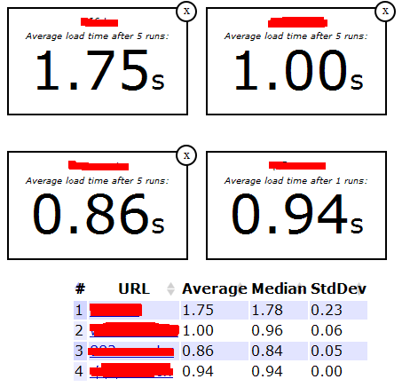

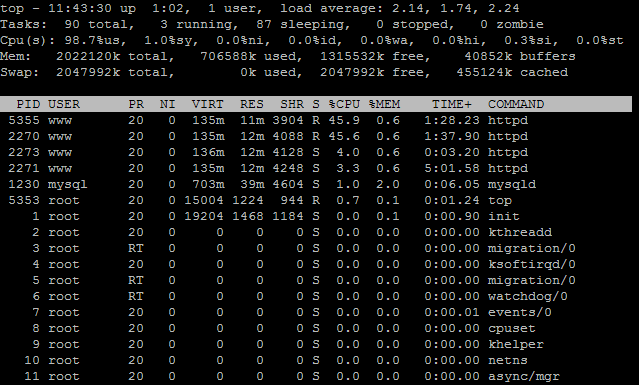

夏筱羽
2012-6-25 11:41
本帖最后由 夏筱羽 于 2012-6-25 11:50 編輯
改下了httpd-mpm 好很多= ="有點懷疑是否被攻擊導(dǎo)致
本來大概要過5~10分鐘才顯示頁面~
現(xiàn)在一樣的負載
