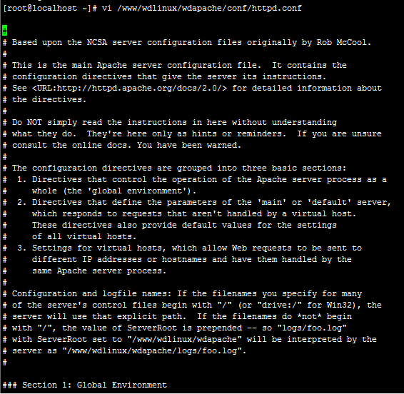

作者: admin    時間: 2012-6-28 14:50
vi /www/wdlinux/wdapache/conf/httpd.conf
把添加的相關(guān)刪除
保存
service wdapache restart
作者: 海闊天空    時間: 2012-6-28 21:37
回復(fù) 9# admin
圖片附件: QQ截圖20120628213258.png (2012-6-28 21:37, 24.37 KB) / 下載次數(shù) 8649
http://www.ahbydz.com/bbs/attachment.php?aid=866&k=109c4caa1130d3b2830d63a684f099fa&t=1746924278&sid=eahm5A

作者: admin    時間: 2012-6-28 21:47
看最后
