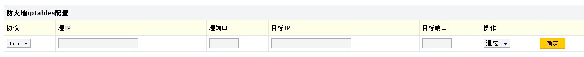

WDCP的該怎么設(shè)置呢?
  有點(diǎn)不明白 源IP是指的我VPS的IP地址還是要禁止的那個(gè)IP地址
源端口是指的21端口吧?
目標(biāo)IP是指的誰(shuí)的IP地址? 是我的IP還是?
有點(diǎn)不明白,看防火墻那個(gè)說(shuō)明看的眼花繚亂,誰(shuí)知道可否說(shuō)下

源IP是指你要禁的IP
源是指你的訪客,目標(biāo)是指你的服務(wù)器
