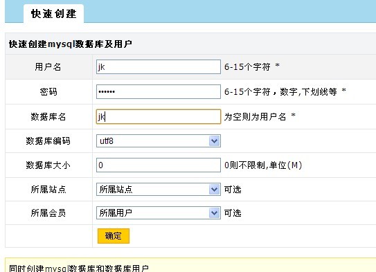

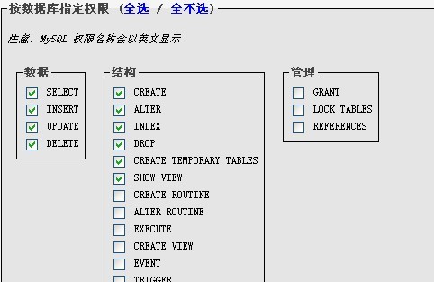

我在這創(chuàng)建數(shù)據(jù)庫
這是我用ROOT登陸查看的權(quán)限
快速創(chuàng)建數(shù)據(jù)庫給不了權(quán)限,怎么回事

作者: admin    時間: 2012-7-3 12:47
怎么給不了?這個截圖,沒看出有什么不對

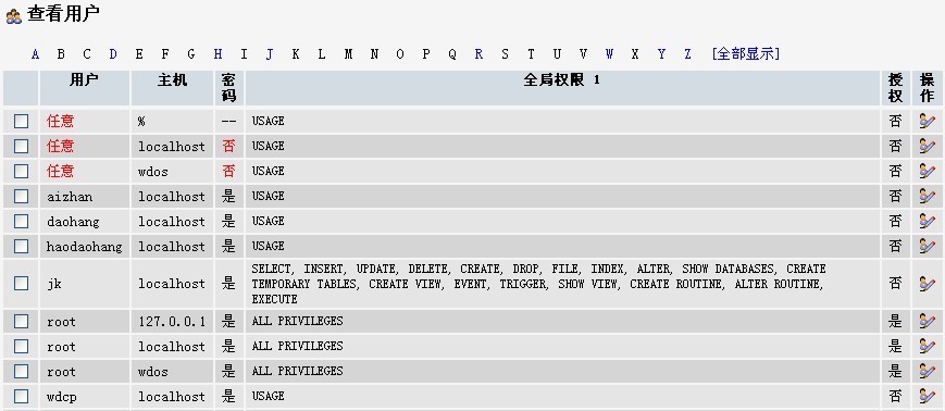

回復(fù) 15# admin
    權(quán)限是USAGE的用SSH沒有導(dǎo)入權(quán)限
/www/wdlinux/mysql/bin/mysql -h localhost -p haodaohang -u haodaohang < haodaohang.sql --default-character-set=utf8Enter password:
ERROR 1044 (42000) at line 83: Access denied for user 'haodaohang'@'localhost' to database 'haodaohang'

作者: admin    時間: 2012-7-4 13:21
加一個數(shù)據(jù)庫名,并且把 --default-character-set=utf8 放到前面
