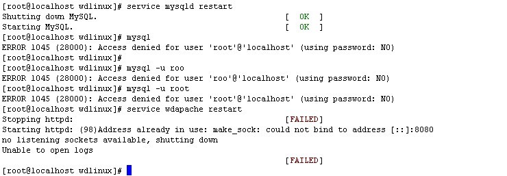

求助朋友。
網(wǎng)站數(shù)據(jù)庫連接不上了,wdcp也啟動不了,請看截圖。我該怎么做?找了一天了都沒找到解決的方案。
在網(wǎng)上找到了這樣的方法,但是還是沒有解決問題;
ERROR 1045 (28000): Access denied for user root@localhost (using password: NO)
# sudo /etc/init.d/mysql stop
# sudo mysqld_safe --user=mysql --skip-grant-tables --skip-networking &
# mysql -u root mysql
mysql> UPDATE user SET Password=PASSWORD(’newpassword’) where USER=’root’;
mysql> FLUSH PRIVILEGES;
mysql> quit
# /etc/init.d/mysql restart
# mysql -uroot -p
但是網(wǎng)站還是顯示這樣。不知道怎么解決。謝謝。
使用的版本是WDCP。.3
圖片附件: [截圖] 未命名.jpg (2012-7-3 16:28, 60.99 KB) / 下載次數(shù) 8165
http://www.ahbydz.com/bbs/attachment.php?aid=883&k=99624d626be9f635e73912fbfaf19d41&t=1746105016&sid=0YCO2U

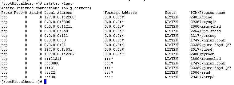

圖片附件: 未命名.jpg (2012-7-3 17:02, 65.63 KB) / 下載次數(shù) 8068
http://www.ahbydz.com/bbs/attachment.php?aid=884&k=46d9be221dbe554123b7376bd16c1a9d&t=1746105016&sid=0YCO2U
作者: liangwei    時(shí)間: 2012-7-3 17:34
很明顯的錯(cuò)誤啊  你修改端口了
作者: admin    時(shí)間: 2012-7-3 18:01
端口已被使用

從你上面的截圖看,8080端口是給nginx用了,如果你沒改過,是不可能的,除非是1.x

另外,nginx占用8080端口已經(jīng)解決了,wdcp后臺可以訪問,F(xiàn)在版本是wdcp 2.4,lnamp環(huán)境。
