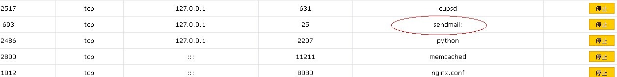

我也是顯示sendmail出現(xiàn)問(wèn)題,沒(méi)有正常啟動(dòng)。
這里的郵件設(shè)置,沒(méi)有動(dòng)
上面是截圖

作者: admin    時(shí)間: 2012-7-5 14:15
端口列表里,已顯示有25端口,也就是正常啟動(dòng)了
作者: zsroot    時(shí)間: 2012-7-5 18:13
看見(jiàn)端口 不一定能正常使用。
啟服服務(wù)里面可以看一下,像 你說(shuō)的情況應(yīng)該是關(guān)閉狀誠(chéng)的。
作者: lixi.china    時(shí)間: 2012-7-5 18:54
zsroot 發(fā)表于 2012-7-5 18:13
是的,在服務(wù)里面,沒(méi)有啟動(dòng)。
service sendmail start, 沒(méi)有反應(yīng)
但是端口那里,不能停止。
作者: admin    時(shí)間: 2012-7-5 21:42
回復(fù) 3# zsroot
有端口是不一定有使用,但肯定是開(kāi)著了的
不能使用,應(yīng)該是跟設(shè)置有關(guān)
回復(fù) 4# lixi.china
把start換成restart看下是什么提示
作者: lixi.china    時(shí)間: 2012-7-5 23:38
[root@localhost ~]# service sendmail restart
Shutting down sm-client:                                   [  OK  ]
Shutting down sendmail:                                    [  OK  ]
Starting sendmail:                                         [  OK  ]
Starting sm-client:                                        [  OK  ]
謝謝管理員回復(fù)。
看這個(gè)應(yīng)該是正常了,雖然還是不能發(fā)郵件,我看看其他配置的問(wèn)題。
