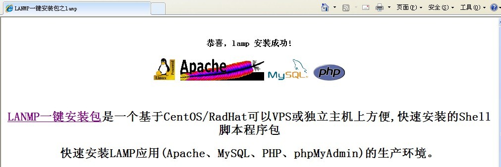

使用的是lanmp2.4 apache獨(dú)立應(yīng)用環(huán)境~昨天vps從 512內(nèi)存升級到1G內(nèi)存,我今天打開控制面版 看顯示的還是512的內(nèi)存條,所以就在控制面版里重起了一下服務(wù)器!!
現(xiàn)在重起后,這個頁面可以打開,  但是 輸入 http://ip:8080  就不能打開了~`沒重起前還是可以開的,  現(xiàn)在網(wǎng)站也可以開 就是控制面版后臺開不了,已經(jīng)清除過緩存還是不行

啟動或重起動下后臺看看,如
servie wdapache restart
