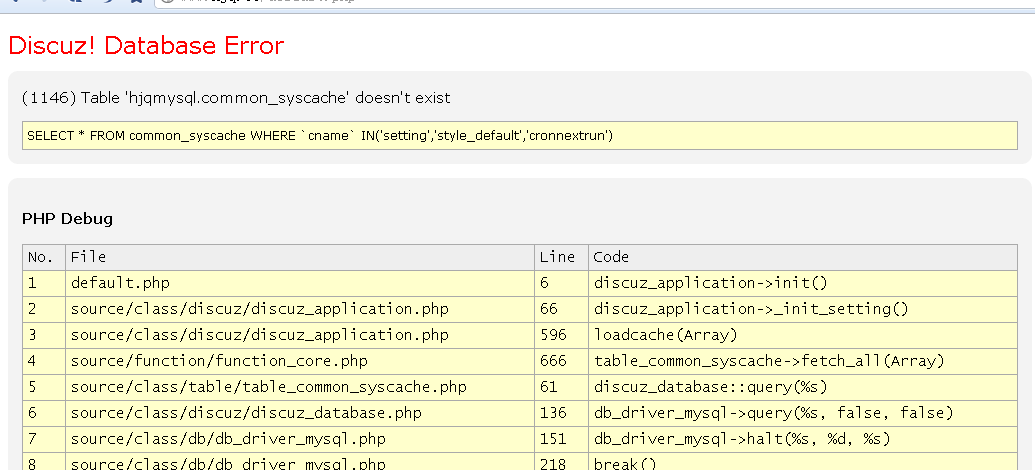

您進我的wdcp管理里面看看,我的discuz網(wǎng)站怎么都連接不了數(shù)據(jù)庫,弄了3天研究不明白,我把網(wǎng)站放到其他地方怎么用都能連接,都沒問題,一安裝在wdcp里面就不行。。死活連接不上,出現(xiàn)找不到表。[code]Discuz! Database Error
wdcp_v2.4
其他信息版本進去看吧
http://116.255.208.205:2012/
用戶名密碼是:wdlinux
mysql的也是
急死我了  論壇幾天開不了   人都炸鍋了!。
圖片附件: QQ截圖20120708233616.png (2012-7-8 23:41, 15.31 KB) / 下載次數(shù) 8714

作者: awaker    時間: 2012-7-9 00:45
提示不是很清楚么
(1146) Table 'hjqmysql.common_syscache' doesn't exist
hjqmysql.common_syscache 表不存在
看看你的
/www/web/hjqmhw/public_html/config/config_global.php
其中表頭
$_config['db']['1']['tablepre'] = 'HJQ_';
應該改成你數(shù)據(jù)庫里一致的hjqjy_
$_config['db']['1']['tablepre'] = 'hjqjy_';

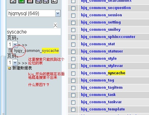

作者: ordosweb    時間: 2012-7-9 09:55
圖片附件: 未命名.jpg (2012-7-9 09:54, 65.01 KB) / 下載次數(shù) 8877
